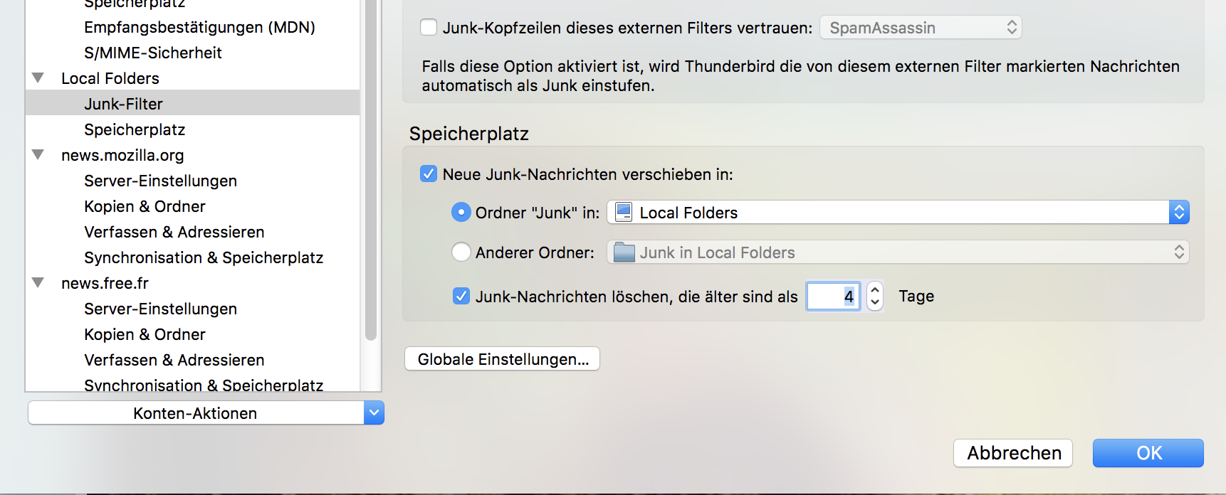

    Du hast also in den Konten-Einstellungen > %Kontenname% > Junk-Filter > Speicherplatz den Ordner "Junk" in den "Lokalen Ordnern" anstelle des Junk-Ordners im Konto gewählt?
    Ist in den Konten-Einstellungen > Lokale Ordner > Junk-Filter > Speicherplatz das automatische Löschen von Junk-Nachrichten nach x Tagen ebenfalls aktiviert (siehe screen shot)?
    Ich kann das derzeit hier nicht testen, da ich nur ganz selten Spam erhalte.
    Was passiert denn, wenn du den Junk-Ordner deines Kontos benutzt?
      • 392,07 kB
      • 1.722 × 696
