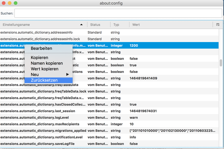

    Die meisten Überbleibsel entstehen durch Add-ons, die man einmal installiert hat und später wieder entfernt. Es gibt Add-ons, die 50 und noch mehr Einstellungen zu der prefs.js hinzu fügen.
    Eine "sanfte" Art, die Datei prefs.js von diesem Schrott zu befreien, besteht darin, den Konfigurations-Editor zu öffnen und die entsprechenden Einträge, die meist mit "extensions.xxxx..." anfangen, per Rechtsklick > Zurücksetzen zu entfernen. Beim Neustart von TB werden diese dann endgültig aus der Datei entfernt.
    Als Beispiel ein screen shot von den Einträgen einer Erweiterung, die ich wie viele andere zum Testen installiert und dann wieder entfernt hatte, weil sie nicht brachten, was ich erhoffte (um die prefs.js Datei meines Arbeitsprofils von solchem Müll frei zu halten, teste ich Erweiterungen natürlich in nur einem meiner Testprofile):
