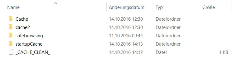

    • October 14, 2016 at 2:31 PM
    Da sieht es bei mir so aus: The content cannot be displayed because it is no longer available.

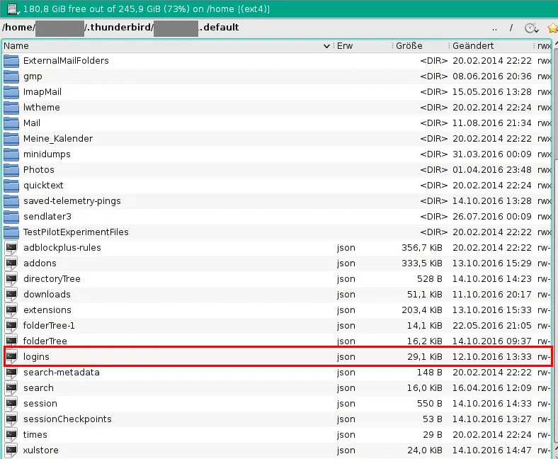

    • October 14, 2016 at 2:52 PM
    Hallo postillon007,
    und bei mir so (unter Linux openSUSE 13.2) - Dateianzeige gefiltert nach *json:
