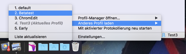

    Sehr praktisch beim Arbeiten mit mehren Profilen ist die Erweiterung "ProfileSwitcher" https://freeshell.de/~kaosmos/profileswitcher-en.html
    Aus einem geöffneten Profil kann über das R-Klick-Menü des kleinen "Profil"-Symbols unten rechts in der Statusleiste direkt ein anderes Profil aufgerufen werden:

    Ich habe den ProfileSwitcher jedoch so verstanden, dass ich über einen Klick zwischen unterschiedlichen Profilen umschalten kann.
    Nein, der ProfileSwitcher kann nicht einfach "umschalten" zwischen zwei Profilen. Er ruft das zweite Profil in einer neuen Thunderbird-Instanz auf, also in einem zweiten Thunderbird-Fenster.
    Beide Instanzen arbeiten unabhängig von einander, als ob es zwei verschiedene Programme wären.
    Er ersetzt in gewisser Weise das Erstellen von Desktop-Kürzeln für mehrere Profile oder das Starten über den Profile Manager.
    Man kann natürlich auch auf den ProfileSwitcher verzichten und bei jedem Start von TB zunächst den Profile Manager aufrufen, um das gewünschte Profil anzuwählen.
    Wenn man die zweite Zeile in der Datei "profiles.ini abändert in StartWithLastProfile=0 (eine "0" statt der "1"), dann öffnet sich jedes Mal der Profile Manager, auch wenn schon eines der Profile geöffnet ist.
