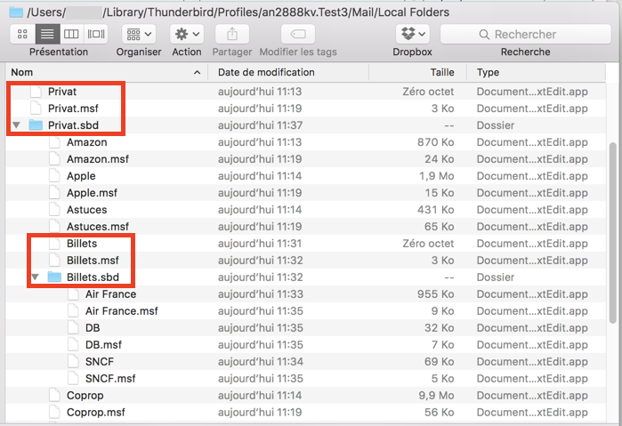

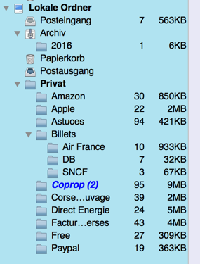

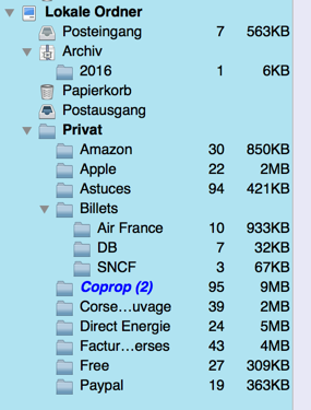

    Um das an Hand von screen shots zu verdeutlichen, habe ich bei mir in den "Lokalen Ordnern" einen Ordner "Privat" und in diesem wiederum weitere Unterordner wie "Amazon", "Apple", "Astuces", "Billets", ... etc angelegt. In Thunderbird sieht diese Ordnerstruktur so aus:

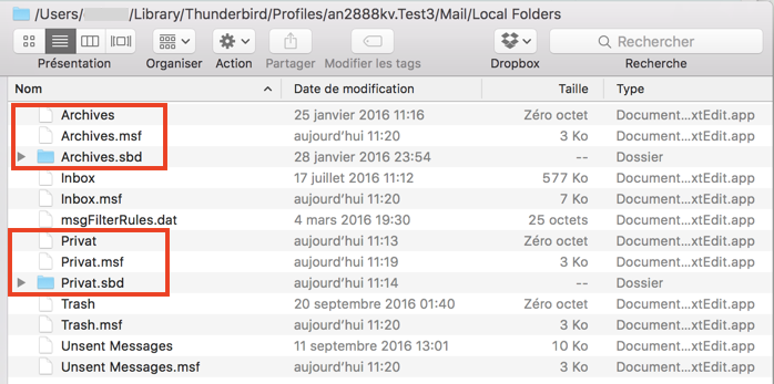

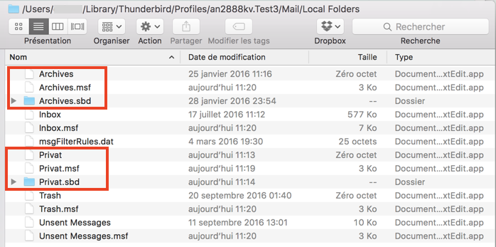

    Im Profilordner sehen die entsprechenden Strukturen unter "Local Folders" dann folgendermaßen aus:
    Man sieht also, dass die Ordner "Archiv" und "Privat" jeweils Unterordner haben, da sie im Profil durch eine Mailbox-Datei, eine Index-Datei und einen *.sbd-Ordner dargestellt werden.

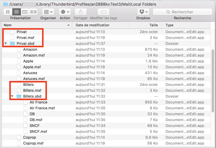

    Wenn ich im Profil den Ordner "Privat.sbd" aufklappe, um seinen Inhalt anzuzeigen, werden die Mailbox-Dateien der Unterordner von "Privat" sichtbar:
    Einer der Unterordner von "Privat", nämlich "Billets", hat selber wiederum einige Unterordner. Deshalb kommt zu der (leeren!!) Mailbox-Datei "Billets" und der Index-Datei "Billets.msf" noch der Sammelordner "Billets.sbd" hinzu.
