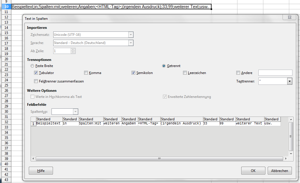

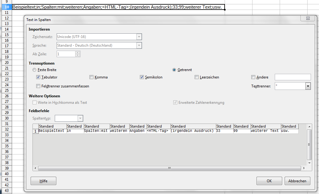

    LO steht für LibreOffice, also das Paket, dessen Tabellenkalkulationsmodul Cald ist/heißt; die LO-Version ist dann die jeweilge Version von LibreOffice. Vorläufig noch halbwegs vergleichbar wäre natürlich auch AOO (Apache Open Office), beide sind ihrerseits Ableger oder Nachkömmlinge des von Oracle quasi "torpedierten" OpenOffice.org (OOo). In Excel gibt es die Funktion "Text in Spalten" übrigens auch (und funktioniert auch ebenso), aber du hattest explizit Calc erwähnt, was wiederum zu AOO oder, weil AOO nur extrem zögerlich aktualisiert und wohl kaum noch weiter entwickelt wird, zu LO.
    Die Funktion "Text-in Spalten" teilt längere Zellinhalte auf mehrere Spalten auf, das Trennzeichen kann selber gewählt werden. Es sollen nur ausreichend viele leere Spalten folgen, um Platz zu schaffen und nicht etwaige Inhalte zu überschrieben.
    Ich habe zur Veranschaulichung mal fix eine Zelle mit etwas Inhalt gefüllt, einige Semikolons eingefügt und nach Markieren dieser Zelle das Menü Daten und dort "Text in Spalten ..." aufgerufen.
    Dort habe ich das Semikolon als Trennzeichen ausgewählt und das Dialogfeld mal breiter gezogen. Im unteren Bereich siehst du praktisch schon eine Vorschau, auf wie viele Spalten der Inhalt meiner einen Zelle aufteilen würde beim Klick auf OK. Der Screenshot ist entstanden mit LibreOffcie Calc, version 5.1.6.2.
    Zitat von Harald_Thunderbird
    habe aber alles in einer Spalte
    ... hatte ich so verstanden, dass du die ganzen einzelnen Felder pro Datensatz in einer Zelle hast und dafür wäre mein obigere Vorschlag hilfreich (man kann natürlich auch mehr als eine Zelle markieren für die Funktion "Text in Spalten"). Mittlerweile bin ich zwar etwas spät dran, aber deine Rückfrage wollte ich dennoch nicht unbeantwortet lassen.
