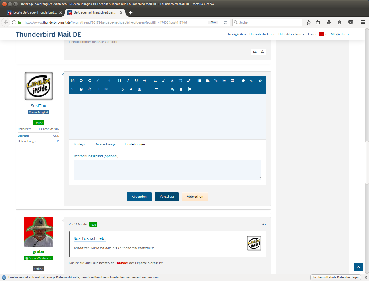

    Frisches Profil im Firefox, keinerlei Scriptblocker installiert. Sieht beim Editieren von #6 so aus:
    Bildschirmfoto vom 2017-03-31 10:49:37.png
