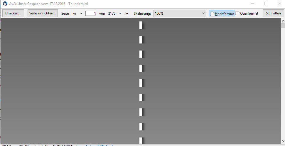

    vielleicht kann ja einer helfen. Seit dem Updaten auf Vers. 52 kann ich keine E-Mails mehr ausdrucken (bis zum Updaten funktionierte der Ausdruck tadellos). Nehmen wir mal an ich möchte ein E-Mail ausdrucken (3 Zeilen, z.B. "Hallo Welt, hier bin ich, Gruß"). Dann markiere ich diese Mail, rechte Maustaste, dann "Drucken" oder "Druckvorschau". Was dann passiert ist faszinierend: Erst einmal sagt er mir in einem kleinen Fenster einige Minuten lang "Titel und Fortschritt...Vorbereiten...". Wenn dann anschließend überhaupt noch was passiert, zeigt er mir gut 100 leere Seiten an (können auch mal 78 oder 432 oder 1430...sein). Kann auch sein, dass er das kleine Fenster gar nicht mehr verlässt. Alle anderen Programme drucken einwandfrei und das Problem ist bei Thunderbird exakt mit dem Update auf 52 aufgetreten und hat sich seit dem nicht mehr verändert. Bin etwas gefrustet, denn eigentlich sollte sowas nicht passieren. Jedenfalls nicht ohne Ankündigung. Ach übrigens... ich kann auch jeden anderen installierten Drucker nehmen. Das Problem bleibt das gleiche... Kennt das Problem jemand? Kann jemand helfen?
    Vielen Dank
    Thunderbird Version 52.0
    Windows 10 Home

    ich habe exakt das gleiche Problem mit dem Ausdrucken von eMails oder Teilen davon wie ATH mit Version Thunderbird 52.0 unter Windows 7-32Bit. Bei Datei > Druckvorschau wird eine dunkelgraue Seite mit vielen vertikalen Strichen in der Mitte untereinander angezeigt.
    Nach 'Hilfe > Mit deaktivierten ADD-ons neu starten > Im Abgesicherten Modus weiterarbeiten' hat das Drucken auch nicht funktioniert.
    In den Release Notes zur 52 findet sich unter unresolved issues:
    Large number of blank pages being printed under certain circumstances
    Leider ist dort die bug ID nicht angegeben. Also einfach mal selbst schauen. Dort gibt es sicher weitere Details und mit etwas Glück auch einen Workaround.
    Deine Beschreibung klingt aber ganz anders. Für mich sind "100 leere Seiten" alles andere als exakt das gleiche Problem wie eine dunkelgraue Seite.

    Hier ist der passende Bug, denke ich:
    https://bugzilla.mozilla.org/show_bug.cgi?id=1353625

    Danke! Wenn ich das richtig lese, kommt man dort überein, dass das Papierformat nicht stimmt. Das ist es aber nicht. Der Effekt tritt auch ein, wenn man das Papierformat auf DIN A4 setzt. Bei dem Beispiel dort wurden wohl auch "nur" 40 Seiten ausgegeben (Das kann in der Tat schnell der Fall sein, wenn auf ein falsches Papierformat ausgegeben wird); bei meinem (unserem) Problem sind es - siehe Beispiel oben - über 2000 Seiten! ;-))) Um das bei einem "normalen Mail" über das Papierformat hinzubekommen, müsste man schon DIN A 10000 (oder was Vergleichbares) eingeben. Version 52.x.x scheint die komplette Druckersteuerung anders zu machen. Nun gibt es ja jede Menge Anwender bei denen es ja wunderbar zu funktionieren scheint; nur bei einigen nicht. Wäre spannend herauszubekommen, wo da der Unterschied liegt.

    Ich habe das Problem auch (Win 10 Pro Creators "Dingens"). Bei mir ist im Druck-Dialog immer wieder "Letter" statt DIN-A4 eingestellt und zusätzlich ist bei "Seite einrichten" zu sehen, dass dort die Eingabefelder für die Seitenränder und die Skalierungs-Prozente einfach leer sind. Die Darstellung der beispielhaften Seite in dem Dialog sieht auch so aus, als würden sich der linke und der rechte Rand in der Mitte treffen. Dadurch können meines Erachtens eben doch auch tausende Seiten erzeugt werden, denn im Grunde braucht man unendlich viele Seiten, um auch nur einen Buchstaben zu drucken, wenn dieser eine Buchstabe keinen Platz zwischen den Seitenrändern hat. Wenn ich im Druckdialog einmal auf DIN-A4 umstelle, dann läuft der Druck einmal normal. Bei mir werden momentan aber die Einstellungen einfach jedes Mal wieder vergessen.
    Vielleicht gibt es da mehrere zusammenhängende Probleme. Uns bleibt wohl nur abzuwarten, ob letztlich doch auch Ihr Problem dadurch gelöst wird.

    In meinem Fall hat nun geholfen, dass ich (bei geschlossenem !!! Thunderbird) manuell die Datei prefs.js bearbeitet habe und dort ALLE Zeilen, die mit "print..." beginnen, heraus gelöscht habe. Danach funktioniert der "Seite einrichten"-Dialog wieder und auch im Drucken-Dialog bietet er als Standard wieder DIN-A4 statt Letter an. Auch die Einstellungen scheint er jetzt wieder zu speichern.
    Das manuelle Bearbeiten ist aber KEINE Lösung für den normalen Anwender! Vergesst nicht: Wenn die Datei geschrottet ist, können potentiell sämtliche E-Mail-Konten verrückt spielen und theoretisch auch Datenverlust auftreten.[/hfg]
