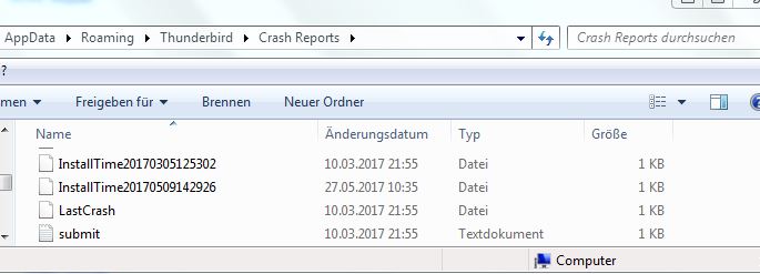

    Es ist mir klar, dass es schwierig ist, wenn kein Crash-Report vorliegt, zu 'raten' an was es liegt. Aber vielleicht hatte ja jemand hier im Forum den gleichen Effekt und konnte das Problem lösen.
    Was ich in den entsprechenden Verzeichnissen vofinde, könnte vielleicht auch weiterhelfen. Es hat einige Odner, welche am 27.5., zum Zeitpunkt des letzten Updates dazu kamen, bzw. hat es Datei InstallTimexxxx vom 27.5. Vielleicht müsste ich mich mit meinen Fragen eher an ein Entwickler Forum wenden ? Wo finde ich denn das ?

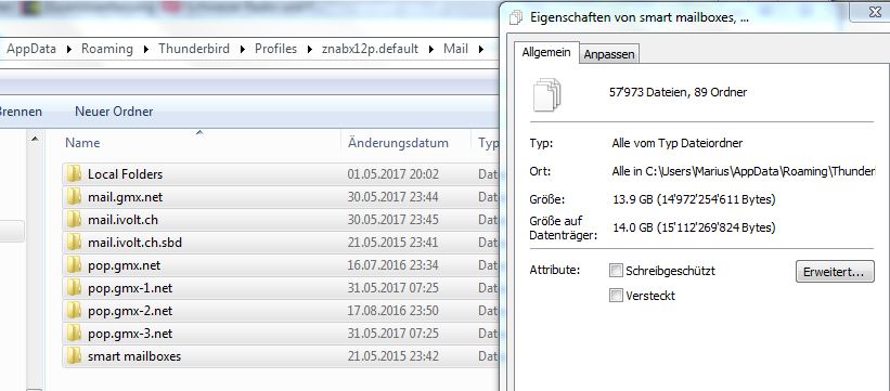

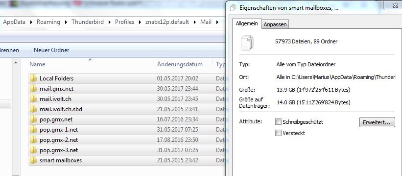

  • Maribus
    10
    30. Mai. 2017
    • 2. Juni 2017 um 22:09
    Also alles zusammen rund 14 GB
      • 63,68 kB
      • 821 × 361

    • 2. Juni 2017 um 22:50
    So eine ähnliche Zahl hatte ich erwartet, aber 14 GB über mehrere POP-Konten verteilt besagt leider nicht viel.
    Viel wichtiger sind die Größen einzelner Mailbox-Dateien wie z. B. Inbox, Sent, ... in den diversen "pop****"-Ordnern, nach denen ich in meinem vorigen Beitrag schon einmal gefragt habe.
    Wenn sich darunter nur eine einzige Datei Inbox mit einer Größe von mehreren GB befindet, die zusätzlich noch korrupt ist, könnte dies vielleicht schon dein Problem erklären.
    Wir wissen ja nicht, ob du deine Ordner Posteingang klein hältst durch Löschen und Verschieben von Nachrichten und vor allem regelmäßiges Komprimieren der Ordner.

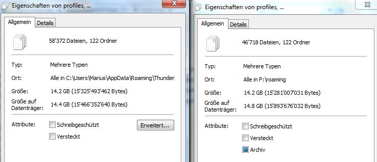

    Ok. Wir sind auf der Suche einer korrupten Datei.
    Grösse der Dateien:
    Inbox 3 GB
    sent 2 GB
    Inbox 950 MB
    Inbox 4.1 GB
    sent 2.6 GB
    Der Rest ist unter 250 MB oder fast nichts
    Der grösste Trash-Ordner ist 34 MB, der Rest fast nichts
    Komprimiert habe ich nie (das ist mir suspekt, weil ich deswegen mal Daten verloren hatte, die nicht mehr herstellbar waren)
    Ich habe jetzt einen Backup des kompletten roaming Verzeichnisses gemacht. Dabei waren ein paar Dateien, welche nicht kopierbar waren und einen unbekannten Windows Ausnahme-Fehler ausgelöst haben. Leider hab ich nicht notiert, in welchem Verzeichnis das auftrat. Der Rechner hatte so lange, dass ich es über Nacht laufen lassen musste. Heute morgen hatte es noch verschiedene Meldungen, dass die Eigenschaften der Datei nicht kopiert werden können. Die habe ich mal unten angehängt.
    Also zusammengefasst ist der Backup nicht gleich gross wie das Original.

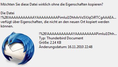

    Nachtrag: ich weiß nicht, woher die in deinem screen shot erwähnte Datei mit den schrecklich vielen Zeichen kommt. Kannst du heraus finden, an welcher Stelle im Profil sie sich befindet?

    Danke für die Infos. Ich habe jetzt mal das Thema komprimieren durchgelesen. Das scheint wirklich wichtig. Ich hatte das als Komprimieren ala zip interpretiert.
    Da bei mir ja scheinbar TB beim öffnen nicht mehr auf Eingaben reagiert, kam mir noch eine Idee. Könnte man mit einem Script die Komprimierung der Ordner von Hand durchführen ohne TB zu starten? Gibt es sowas vielleicht ? eventuell geht ja dann sogar TB wieder... Ich müsste ja nur die GB Ordner mal komprimieren und dann nochmal versuchen, TB zu öffnen.
    Die langen file Namen sind gelöschte spam-Emails in trash Ordnern verschiedener mail Konten.
    Gruss Marius
