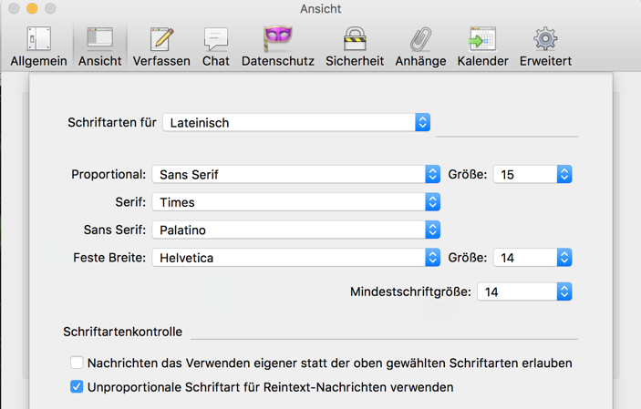

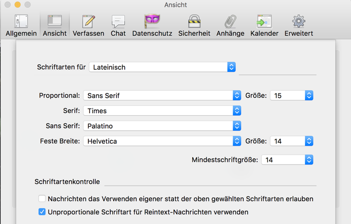

    Leider kann ich mich mit der dargebotenen Schrift des Plain absolut nicht anfreunden (siehe voriger Screen, es muss doch möglich sein die Plaintext schrift zu ändern?).
    Geh doch mal in Extras > Einstellungen > Ansicht > Formatierung > Schriftarten und Farben > Erweitert > Feste Breite und wähle eine andere Schriftart als "Menlo" (Standard), sowohl für "Lateinisch" als auch für "Andere Schreibweisen":

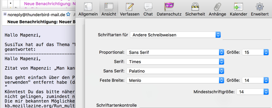

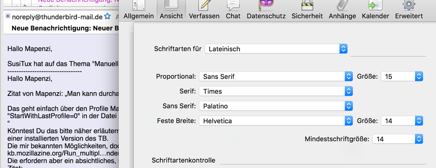

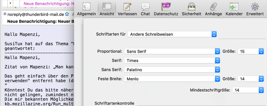

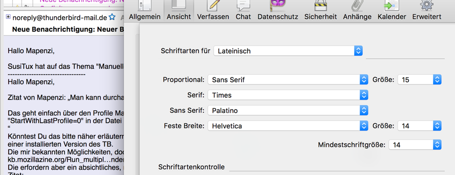

    Zitat von nickname
    da fummel ich ja überall schon rum, im Plain änderte sich
    Wenn du etwas in den in meinem screen shot gezeigten Einstellungen änderst, musst du auch unten auf den "OK" Button drücken, damit die Änderungen wirksam werden.
    Hier ein Beispiel für die Schriftart Meno (= Default für Rein-Text) in einer Rein-Text-Mail:
    Die selbe E-Mail mit der Schriftart Helvetica:
    Zitat von nickname
    nur die Größe, naja es gibt schlimmeres,
    Die Schriftgrößen kannst du in dem selben Fenster (in meinem screen shot sichtbar) ändern. Achte besonders darauf eine Mindestschriftgröße festzulegen.
