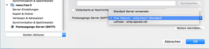

    @ Postausgangszentralrechner (SMTP): Extras/Kontoeinstellungen/letzte Position - dort findet sich dieses klangvolle TB-Feature!
    Ach so! Bei mir heißt er Postausgangs-Server (SMTP).
    Darauf muss man erst mal kommen...

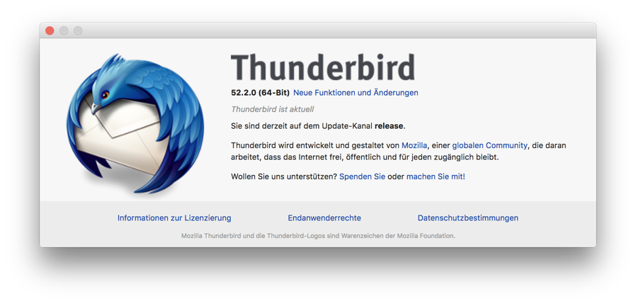

    Ich bin unschuldig, absolut unschuldig! Was hast du denn für einen fortschrittlichen TB?
    1.087
    12.419
    • 21. Juni 2017 um 21:46
    • #32
    Diese Version (für Mac):
    das halte ich für ein Gerücht. ;)
    • 22. Juni 2017 um 11:02
    • #35
    Zitat von graba
    [Postausgangszentralrechner]
    ich auch, bis zum Beweis z.B. durch einen Screenshot.

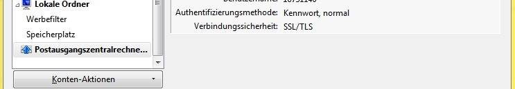

    Also gut - ein Gerücht! Und ihr wollt es genau wissen, wie dieses "Gerücht" aussieht ... OK:
    Schaut so ein Gerücht aus ... nein, das ist typisch für Fakes .... hab ich lang dran gebastelt, aber es ist glaube ich ganz gut gelungen. Also bitt ich um euren Applaus! Danke für die Aufmerksamkeit!:sporty::thumbsup::thumbup:
    605
    21.856
    • 22. Juni 2017 um 17:33
    • #37
    stammt der Screenshot von einer österreichischen Spezialversion? Die Quelle wäre interessant.
    323
    6.059
    • 22. Juni 2017 um 18:28
    • #38
    Hallo graba,
    stammt vom Alternatives deutsches Sprachpaket für Thunderbird [www.fehler-haft.de].
    1.087
    12.419
    • 22. Juni 2017 um 18:30
    • #39
    Bravissimo!! Sehr gelungene Fälschung ;)
  • Claro
    23
    14. Jun. 2017
    • 22. Juni 2017 um 18:41
    • #40
    Hab auch lange herumgebastelt - danke für Ovationen!:stumm:
    Feuerdrache: musst du mich jetzt verraten (psssst - obwohl ich diese Quelle nicht kannte ...):les:
