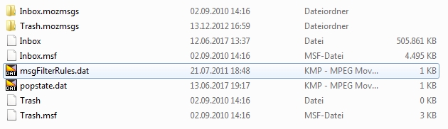

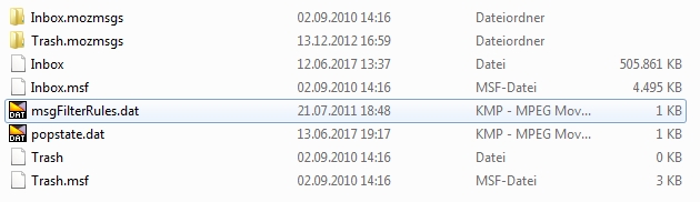

    Zum Thema "sbd" fällt mir auf - das tut aber zum aktuellen Prob nix! - dass im Folder "Local Folders" Subfolder existieren, zu denen es die Extension ".mozmsgs" (wahrscheinlich für Mozilla Messages) und dazu noch teilweise den gleichnamigen Ordner mit der Extension ".sbd" ... auch ein bisserl unlogisch bzw. seltsam anmutend oder?
    Zum Thema "ohne Endung" - und das könnte vll. auch der Grund für mein Problem sein? - sämtliche Mailkonten haben als Endung ".net" oder eben ".at" - OK. Nur das nicht mehr angezeigte Standardkonto hat eben KEINE Endung! Nur die GMX-Kundennummer. Vll. versteht die upgedatete Version keinen solchen Kontennamen? Könnte das deiner Meinung nach mit der Neuinstallation des Standardkontos behoben werden. Und kann ich dann ganz simpel die gesicherten Daten einfach in den neuen Standard-Kontenordner kopieren?
    Übrigens: Lustig, während ich das schreibe werde ich aufgefordert dringend den TB upzudaten ... ob dann das Prob behoben wäre? Vll. haben die Gurus den Bug als solchen erkannt? Wer weiß, die Wege des Herrn sind oft unergründlich ...
    Den Screenshot der Standardkonto-Struktur schick ich gleich mit ...

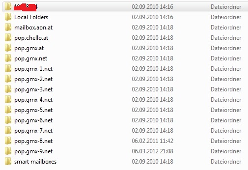

    ich nochmal:
    Anbei der Screenshot des Mail-Ordners. Der 1.Ordner ist der "unsichtbare" - mit dem Rotstift etwas "verstümmelt"
    Wenn ich richtig verstehe, wird aus unbekanntem Grund dein Hauptkonto (GMX) nicht mehr in der Konten/Ordnerliste angezeigt, ist allerdings in Extras > Konten-Einstellungen noch vorhanden.
    Laut deiner Aussage gehört der im screen shot rot anonymisierte Kontenordner zu diesem GMX-Konto.
    Zunächst mal: hast du derzeit die Anzeige "Alle Ordner"? (Menü Ansicht > Ordner > Alle)
    Ich habe es noch nie erlebt, dass ein Kontenordner eine Kundennummer als Namen trägt, es ist aber vielleicht eine Eigenheit deines Postfachanbieters. Auf jeden Fall scheinen sich die Mailbox-Dateien wie Inbox, Sent, Drafts, .... des Hauptkontos in diesem "roten" Ordner zu befinden. Ordner wie z. B. "Inbox.mozmsgs" gehören allerdings nicht zum Thunderbird-Profil, sondern werden von der Windows-Suche erstellt.
    Ich schlage vor, dass du in den Konten-Einstellungen das nicht mehr funktionierende Hauptkonto via "Kontenaktionen" entfernst, aber nicht die zugehörigen Dateien löschst. Um ganz sicher zu gehen, legst du zunächst eine Kopie des kompletten Profilordners "xxxxxxxx.default" an.
    Nach dem Entfernen des Hauptkontos erstellst du es wieder neu als POP-Konto via Konten-Einstellungen > Kontenaktionen > E-Mail-Konto hinzufügen. Wenn das neue Konto links in der Konten-Ordnerliste angezeigt wird, werden möglicherweise sofort neue Nachrichten herunter geladen. Danach beendest du Thunderbird, gehst zum Ordner "Mail" im Profilordner und identifizierst den neu angelegten Kontenordner, der "pop.gmx-x.net" oder vielleicht auch "221478621" heißen kann. Wenn du diesen Ordner gefunden hast, verschiebe die darin enthaltene Datei "Inbox" (ohne Endung) an einen anderen Ort (z. B. Desktop) und lösche alle anderen darin befindlichen Dateien. Öffne den "roten" Kontenordner und kopiere seinen Inhalt - mit Ausnahme der *.mozmsgs Ordner - in den gerade neu erstellten Kontenordner.
    Starte TB wieder und überprüfe dein neu erstelltes Hauptkonto darauf, ob es die alten Ordner und Nachrichten enthält inklusive der gerade zuvor neu herunter geladenen Nachrichten.

    • 19. Juni 2017 um 17:18
    Zitat von Claro
    1. Mit Ausnahme der im neu angelegten Konten-Ordner befindlichen "Inbox"-Datei werden sämtliche Dateien incl. Ordner gelöscht; die "Inbox"-Datei wird irgendwoanders zwischengesichert (darin sind ja die neu heruntergeladenen Mails).
    Richtig. Die neu erzeugte Mbox-Datei "Inbox" heben wir auf für den Fall, dass die neueren Nachrichten nachträglich reimportiert werden müssen.
    Zitat von Claro
    2. Sämtliche im alten ("roten") Inbox-Ordner (ohne *.mozmsgs-Ordner) werden stattdessen in den neuen Konten-Ordner verschoben.
    Da kommt jetzt doch die Frage: Wohl ohne der *.msf-Dateien? Die werden gelöscht - oder?
    Die *.msf Dateien aus dem alten, numerischen Kontenordner brauchen wir natürlich nicht. Thunderbird wird sie beim nächsten Start neu erstellen im neuen Kontenordner.
    Also grosso modo die Dateien ohne Endung "Inbox", "Sent", "Drafts" "Templates", "Trash" kopieren sowie etwa vorhandene *.sbd Ordner (wie z. B. "Inbox.sbd") samt Inhalt und weitere Mbox-Dateien von Ordnern, die du möglicherweise selbst erstellt hattest in diesem Konto (z. B. "Rechnungen", "Bestellungen", ...), ebenfalls die Datei "popstate.dat".
    Wenn du Zweifel hast, mache einen screen shot von dem Inhalt des alten Kontenordners.
    Dieser Screenshot steht im Post #11!
