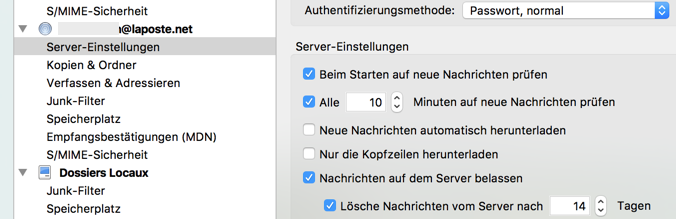

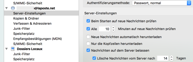

    Genau das passiert, wenn du in den Server-Einstellungen des betreffenden Kontos den Haken entfernst vor "Neue Nachrichten automatisch herunterladen".

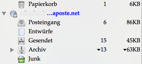

    Wenn jetzt eine neue Mail für dieses Konto auf dem Server angekommen ist, ändert sich die Farbe des Kontennamens in blau. Der Posteingang dieses Kontos ist davon unberührt, da die neue Mail noch nicht herunter geladen wurde:

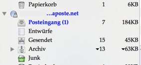

    Sobald du über den Button "Abrufen" neue Mails für dieses Konto herunter lädst, wird auch der Posteingang blau eingefärbt und die Zahl der neuen bzw. ungelesenen Mails in Klammern angezeigt:
