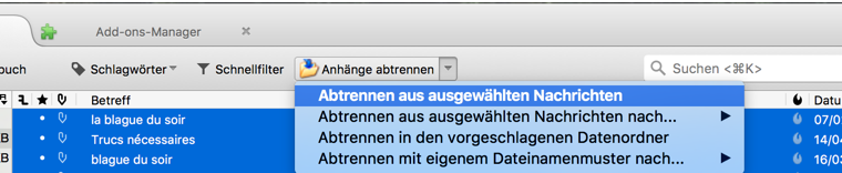

    • 30. August 2017 um 10:00

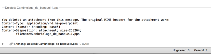

    In meinen Tests werden die Anhänge aus den Mails entfernt , was daran sichtbar ist, dass sich die Größe der Mail verringert.

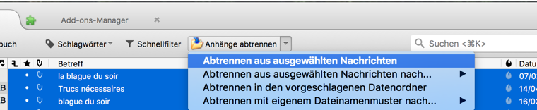

    Zum Löschen der Anhänge habe ich eine bestimmte Zahl von Nachrichten markiert, dann im Menü "Nachricht" den Eintrag "Abtrennen aus ausgewählten Nachrichten" angeklickt.
    Vorher:
    Nachher:
    Natürlich müssen die behandelten Ordner danach noch komprimiert werden (R-Klick > Komprimieren, damit auch die Größe des Ordners verringert wird.
    Was allerdings nicht entfernt wird, ist das Symbol für Anhänge. Vielleicht hast du nur das Symbol betrachtet, und die Spalte für die Größe der Nachrichten ist bei dir nicht aktiviert.

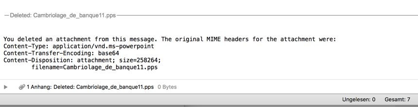

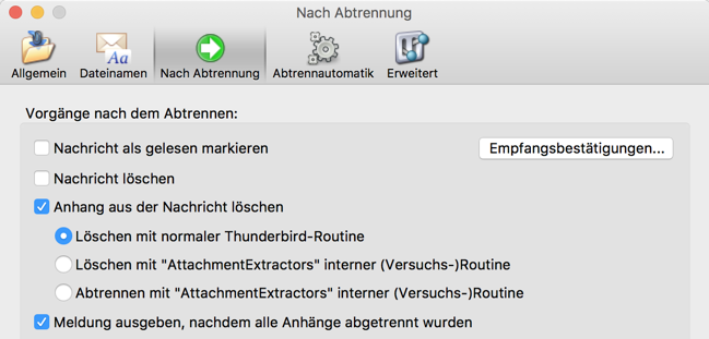

    Ich verstehe nicht, wieso das bei dir nicht funktioniert. Bei meinen Tests handelt es sich um *.pps Dateien im Anhang, ich habe sie alle problemlos aus den Nachrichten extrahieren können, wobei alle Anhänge in den Nachrichten gelöscht wurden:

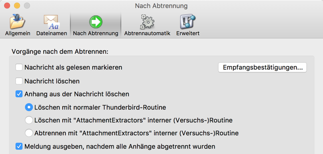

    hast du mal die Einstellungen des Add-ons überprüft, insbesondere das Tab "Nach Abtrennung"?

    Es gibt auch eine Möglichkeit, über den R-KLick (auf die Werkzeugleiste) > "Anpassen" den Button "Anhânge abtrennen" in die Werkzeugleiste zu ziehen und das Abtrennen über diesen Button zu beginnen.

    Guten Morgen,
    es hat geklappt :-)
    Es lag an dem fehlenden Haken bei "Anhang aus Nachr. löschen" - somit hat er zwar immer getrennt, aber nie gelöscht.
    Vielen Dank :)

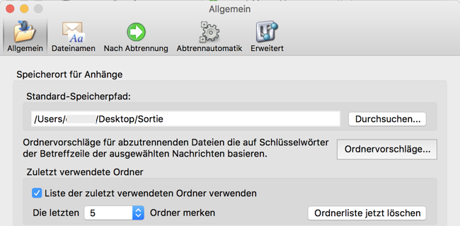

    Wenn ich es trenne, wie im Vorfeld, wo speichert er dann die Bilder eigentlich hin?

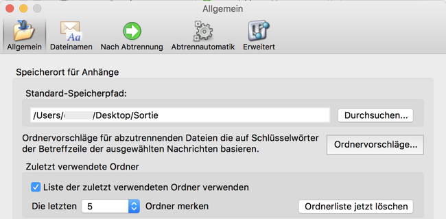

    Du musst dich einfach mal mit den Einstellungen des Add-ons vertraut machen.
    Der Speicherort für die Anhänge lässt sich unter dem Tab "Allgemein" wählen bzw. ändern:
    Zitat von Muamicus
    bei mir war der Haken raus - warum auch immer.
    Ich hab's jetzt nochmal in einem neuen Profil die Einstellungen des Add-on getestet, ohne zunächst Anhänge zu entfernen. Standardmäßig ist tatsächlich der Haken raus. Warum er bei mir drin war, kann ich mir nicht erklären ;)
