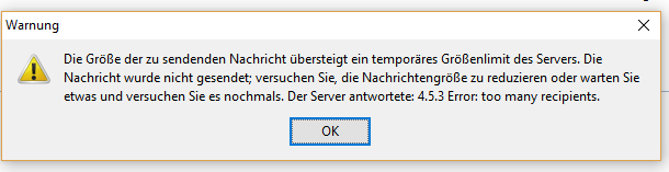

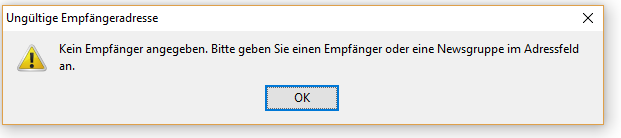

    Zitat von Feuerdrache
    die Handhabung von MailMerge ist im Prinzip kinderleicht. Zumal, wenn Du nicht personalisieren willlst, sondern lediglich die Providerrestriktionen umgehen willst

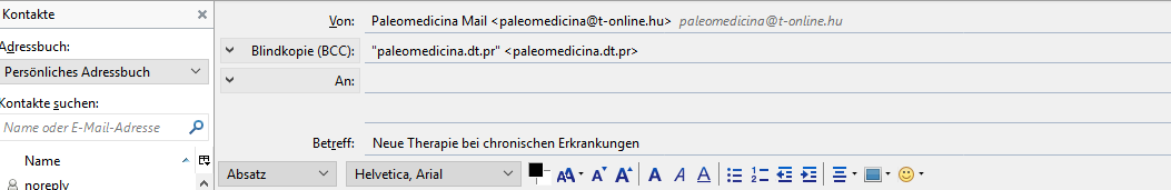

    Bei mir kommt nach "Senden"-> "Mail Merge" zunächst die Meldung "Kein Empfänger angegeben", danach der Hinweis auf das Größenlimit des Servers (s. Anhänge). Was mache ich falsch? (Ich bin nach der Anleitung vorgegangen, denke ich).

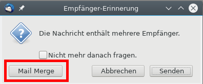

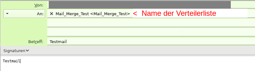

    Hallo mgraeme,

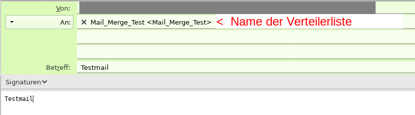

    Bild 1 - Verfassenfenster:
    Bei "An:" trägst Du die Verteilerliste ein!

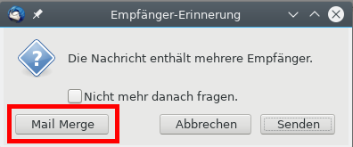

    Nach dem Verfassen der E-Mail und dem Hochladen der Dateianhänge, klickst Du den "normalen" [Senden]-Schalter an. Dann öffnet sich das MailMerge-Senden-Fenster.
    Bild 2 - MM Sendenfenster:

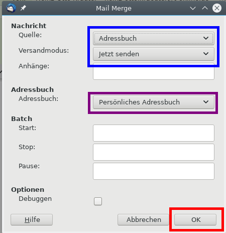

    Den MailMerge-Senden-Schalter (rot umrandet) anklicken. Dann folgt das MailMerge-Entscheidungsfenster:

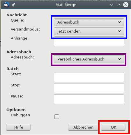

    Bild 3 - MM Entscheiden und Bestätigen:
    Blau umrandet:
    Quelle der Adressen (Cardbook, Adressbuch [Thunderbird-Standard], CSV).
    Hier wählst Du im Regelfall Adressbuch.
    Falls Du Cardbook nutzt, dann gib dieses als Datenquelle an.
    Versandart (Speichern als Entwurf, Später senden, Jetzt senden).
    Hier wählst Du nach Deinem Gusto:
    Als Entwurf. Zu sendende E-Mails landen zur Weiterbearbeitung im Ordner Entwürfe.
    Später senden. Zu sendende E-Mails landen im Ordner Postausgang.
    Jetzt senden. Zu sendende E-Mails werden einzeln an die Adressaten aus der Verteilerliste versendet.
    Lila umrandet:
    Hier wählst Du das Adressbuch aus, das die Verteilerliste enthält.
    Rot umrandet:
    Mit Klicken des [OK]-Schalters bestätigst Du Deine Einstellungen und MailMerge macht seine Arbeit.

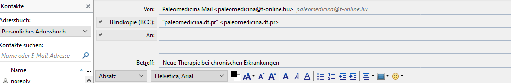

  • mgraeme
    273
    2. Jul. 2006
    • 2. November 2017 um 19:09
    Statt "An:" hatte ich "BB:" gewählt. Falsch?
    323
    6.059
    • 2. November 2017 um 19:16
    Ja!
    Wählst Du "BCC:", dann wird MailMerge nicht aktiviert, sondern der Standardsendevorgang von Thunderbird.
    Mit MailMerge brauchst Du ja auch BCC nicht, da jeder in der Verteilerliste hinterlegte Mailpartner eine eigene (personalisierte) E-Mail bekommt. Er muss also nicht "unsichtbar" werden.
