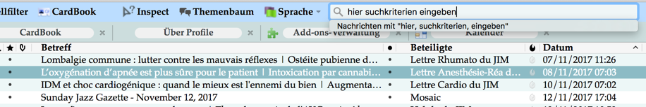

    Zitat von thoste
    Wie geht das globale suchen über ALLE Konten?
    Über die "globale" Suche oben in der Hauptsymbolleiste:
    Wenn die Leiste nicht angezeigt wird, die Alt-Taste drücken und die Leiste aktivieren. Wenn das Feld der globalen Suche trotzdem nicht sichtbar ist, über R-Klick (auf die Leiste) > Anpassen das Feld in die Leiste ziehen.
    Die globale Suche kann außerdem nur dann funktionieren, wenn sie aktiviert ist in Extras > Einstellungen > Erweitert > Allgemein > Erweiterte Konfiguration. Standardmâßig ist sie aktiviert, glaube ich.
