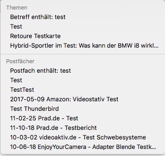

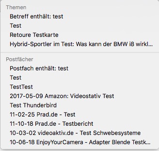

    Mit der behinderten Suchfunktion unter TB meine ich folgendes. Gerade hab ich testhalber "test" in das Suchfeld eingegebn und bekomme dann unter anderem eine Nachricht mit folgendem Teilinhalt angezeigt:
    "tr_content=a-34941288162&tr_campaign=c-657446788-g&gclid=CMvAxOmN6c8CFYgy0wod4bkJTg>
    &tr_medium=cpc&tr_term=rauchmelder&tr_content=a-34941288162&tr_campaign=c-657446788-g&gclid=CMvAxOmN6c8CFYgy0wod4bkJTg..."
    Bitte, was soll das? Ich will so etwas nicht sehen. Für die die OS X nicht kennen das Ergebnis der "Mail"-Suche als Screenshot.

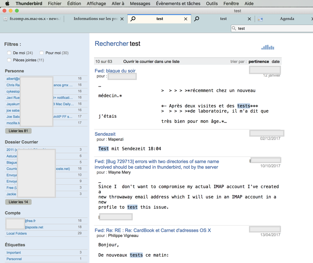

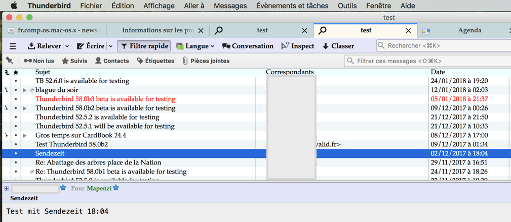

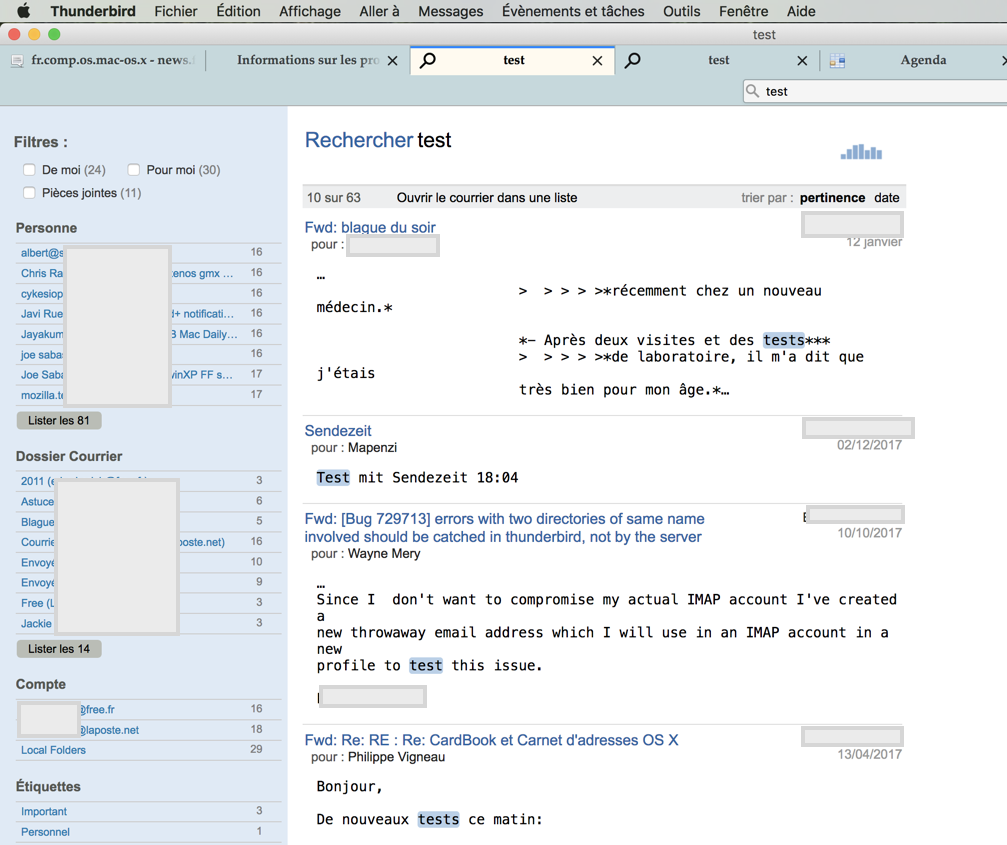

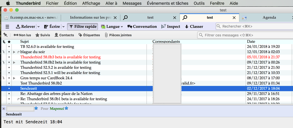

    Jetzt will ich dir mal anhand zweier Screenshots zeigen, welche Ergebnisse ich bei einer "globalen Suche" in Thunderbird mit dem Wort "test" bekomme:
    Und hier die Ergebnisse der selben Suche als Liste angezeigt:

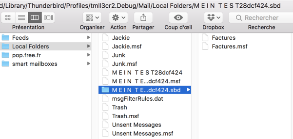

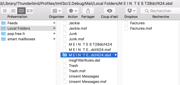

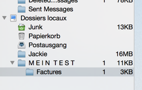

    Inzwischen habe ich noch etwas getestet und konnte tatsächlich auch bei mir Mailbox-Dateien mit den 8 alphanumerischen Zeichen erzeugen:
    In den Lokalen Ordnern einen Ordner "Mein Test" angelegt und darin einen Unterordner "Factures".
    Dann den Ordner umbenannt in "M E I N T E S T". Danach sah es in den Lokalen Ordnern so aus:
    Und im Profilordner in "Local Folders" so:
    Welcher Mechanismus für das Anhängen der nach dem Zufallsprinzip erstellten alphanumerischen Kette verantwortlich ist, ist damit natürlich nicht erklärt.
