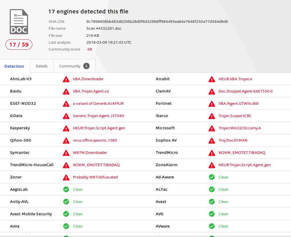

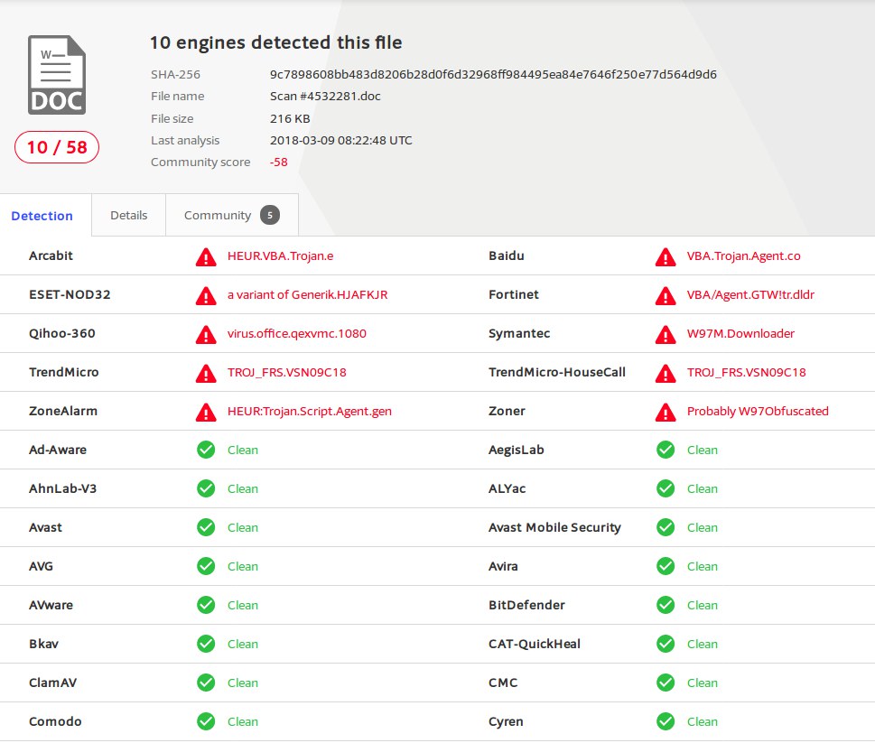

    Weil ich es gestern per Email erhalten habe hier ein Echtes Beispiel:
    Email mit angeblicher Rechnung im Anhang. Virus Total sagt heute früh 10 von 58 sagen die Datei ist gefährlich und 48 sagen ist ungefährlich. Der große Kaspersky und Bitdefender die bei den PC-Heftchen oft die Testsieger sind, attestieren null Problemo. Genau so bei den beliebten kostenlosen Avira und Avast.
    Die Selbe Datei gerade eben nochmal gescannt immerhin 17 von 59 die vor der Datei warnen. Der Rest meint immer noch ungefährlich.
    Laut Virustotal wurde die Datei auch mit Dateinamen wie Notar etc. verschickt. Nehmen wir an jemand erwartet tatsächlich eine Email vom Notar, der holt sich eine blutige Nase wenn nicht zufällig einer der Virenkiller installiert ist die diese Datei gerade jetzt als böse einstufen. Mit den Hardentools wären in diesem Fall z.B. die Word Macros außer betrieb so das da nichts passiert wäre. Ich weiß jetzt nicht wie gut Word Macros zu LibreOffice kompatibel sind aber vermutlich wäre mit einem Nischen Schreibprogramm wie Abiword evt. bei solchen Szenarien ebenfalls sicher. Jedenfalls wirkungsvoller als der vorgegaukelte Schutz des Antivirenprogramms.

    Schön, jetzt hast du ein Beispiel gebracht, das zeigt, dass nicht alle AV-Programme den VBA-Schädling erkannt haben. Und?
    Es ist bekannt, dass AV-Programme unterschiedliche Erkennungsraten haben und dass keines zu 100% schützen kann. Das ist alles andere als eine Neuigkeit.
    Es ist sachlich falsch und unredlich, daraus abzuleiten oder anzudeuten, dass AV-Programme deshalb keinen Nutzen hätten.
