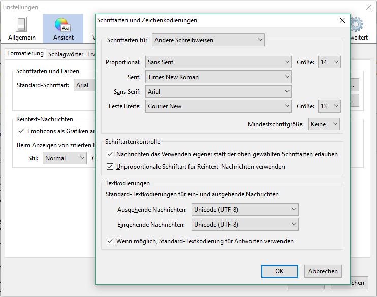

    Thunderbird zeigt in meinen Mails statt Sonderzeichen oft kryptischen Text. Über "Ansicht"->"Textkodierung" kann ich dann durch den Wechsel von Unicode und Westlich eine normale Ansicht herstellen.
    Problem: Selbst wenn die Kodierung z.B. Unicode ist und Unicode ausgewählt war muss ich die Einstellung teilweise nochmals anklicken, um alle Zeichen korrekt angezeigt zu bekommen. Sogar bei von mir mit Thunderbird selbst erstellten Mails, zeigt er beim Aufruf im "Gesendet"-Ordner teils die Zeichen nicht korrekt an, außer ich ändere wieder die Textkodierung. Gibt es keine Möglichkeit zur automatischen Erkennung oder hab ich irgendwas falsch eingestellt? Beim Menüpunkt "Ansicht"->"Textkodierung"->"Automatisch bestimmen" kann ich nur Japanisch, Ukrainisch oder Russisch auswählen.
    Abgesehen davon, dass es nervig ist, ständig für die richtige Ansicht die Textkodierung anzupassen, hilft das leider auch nicht beim Drucken, da selbst nach der Änderung der Textkodierung - und dadurch korrekter Anzeige - immernoch die falschen Zeichen gedruckt werden. ?(
    Falls jemand eine Idee/Hilfe für mich hat, wäre ich unheimlich dankbar! <3

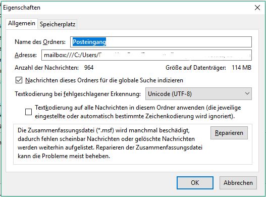

    Das Dumme, es gibt noch einen weiteren Schalter und der kann die anderen Einstellungen verderben und so das automatische Erkennen des Zeichensatzes verhindern:
    Rechtsklick auf einen Ordner --> Eigenschaften-->Allgemein
    Das untere Kästchen sollte daher niemals angehakt sein.
    Wenn das nicht hilft, kann es eigentlich nur sein, dass die Mails vom Versender bzw. Dessen Mailprogramm falsch oder gar nicht deklariert wurde.
    Überprüfe das im Quelltext (Strg+U) der Mails und poste mal die Deklarierungen.

    Ich hab alle Ordner überprüft, aber das untere Kästchen in Eigenschaften-->Allgemein war nirgends angeklickt.
