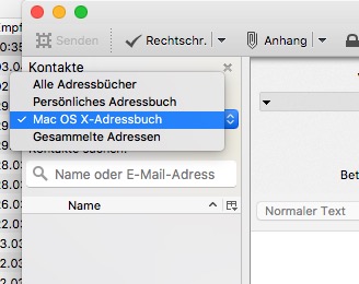

    Im Nachrichtenfenster habe ich die Kontaktleiste geöffnet und der dortige Eintrag "Mac Adressbuch" ist leider leer:
    Was muss ich tun, um hier meine Kontakte zu sehen? Meine Kontakte werden auch über iCloud mit anderen Geräten synchronisiert, falls das hilft.

    Hast du zufâllig die Erweiterung "CardBook" installiert?
    Bei Verwendung dieser Erweiterung passiert es häufiger, dass die Kontakte-Sidebar eines Verfassen-Fensters leer bleibt. Das ist für mich nicht weiter störend, da die Adress-Autovervollständigung trotzdem funktioniert.

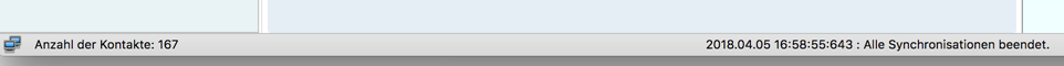

    Das kannst du nachprüfen, indem du in Thunderbird das CardBook-Tab anzeigst und dir unten die Statusleiste anschaust. Dort solltest du nach einem Neustart oder einer automatischen Synchronisation eine Meldung sehen wie in meinem Screenshot:
    Du kannst auch einen weiteren Test machen, indem du zunächst eine Dummy-Adresse in "Kontakte" erstellst und dann in Thunderbird im CardBook-Tab oben links auf "Synchronisieren" klickst. Wenn die Dummy-Adresse nach dem Synchronisieren nicht in CardBook angezeigt wird, hast du keine Synchro zwischen "Kontakte" und Thunderbird.
    Jepp, gerade den Screenshot erstellt, so siehts aus:
    Gerade einen Testkontakt erstellt. Du hast recht - scheinbar synchronisiert der den nicht automatisch.... ärgerlich.

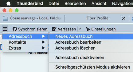

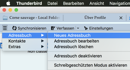

    • CardBook in einem Tab öffnen, links oben in der CardBook-Symbolleiste auf den "Hamburger"-Button links-klicken und in den Drop-Down-Menüs erst "Adressbuch", dann "Neues Adressbuch" auswählen:

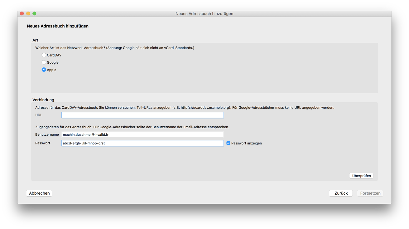

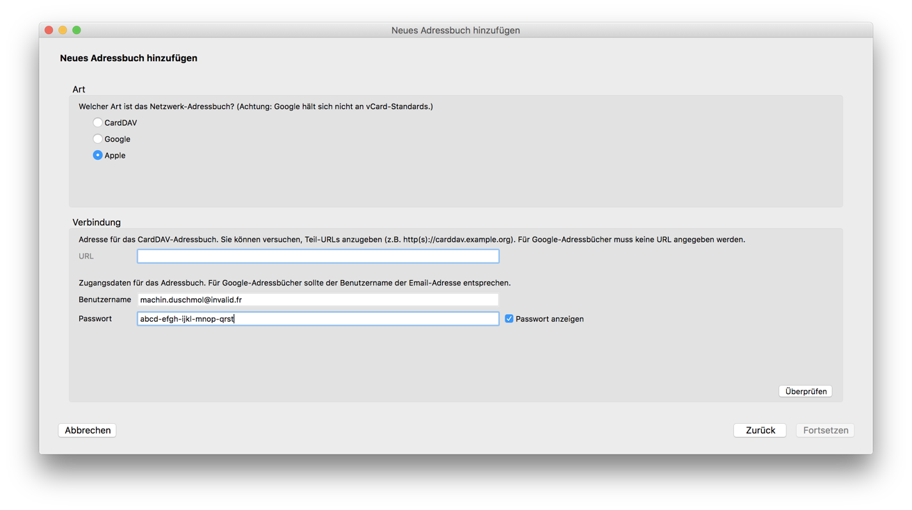

    • hier jetzt den Radio-Button "Apple" aktivieren,
    die Zeile "URL" leer lassen,
    in der Zeile "Benutzername" die E-Mailadresse eingeben, mit der du dich in deinem Apple-ID-Account einloggst,
    in der Zeile "Passwort" das 16-stellige anwendungsspezifische Passwort für Thunderbird einfügen, das du zunächst auf der Seite deines Apple-ID-Accounts erstellen musst.
    (Den Support-Artikel zu den anwendungsspezifischen Passwörtern https://support.apple.com/de-de/HT204397 solltest du ebenfalls lesen)
    • danach auf "Überprüfen" klicken, und wenn die Überprüfung erfolgreich abgeschlossen wurde, auf "Fortsetzen",
    • du kommst in ein neues Fenster, in dem du den Namen und die Farbe deines neuen CardBook-Adressbuchs" wählen solltest, bevor es nach seiner Fertigstellung sofort mit macOS "Kontakte" synchronisiert wird.
