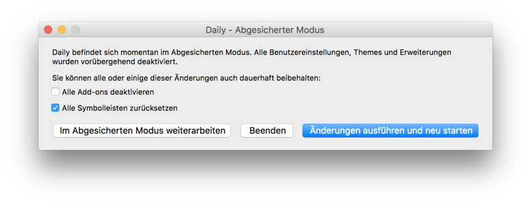

    ergânzend, falls du kein Add-on als Problemursache identifizieren kannst:
    starte erneut im abgesicherten Modus von TB, setze einen Haken bei "Alle Symbolleisten zurücksetzen" und klicke auf "Änderungen ausführen und neu starten".

    Hast du auch den Vorschlag aus Beitrag #3 getestet?
  • maxvon
    15. Jun. 2018
    • 15. Juni 2018 um 21:38
    Hallo Mapenzi,
    das war der entscheidende Hinweis :ziehtdenhut:
    TAUSEND DANK und :)
