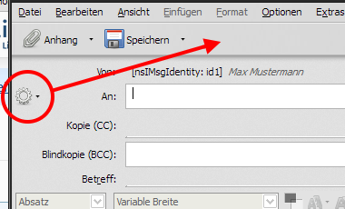

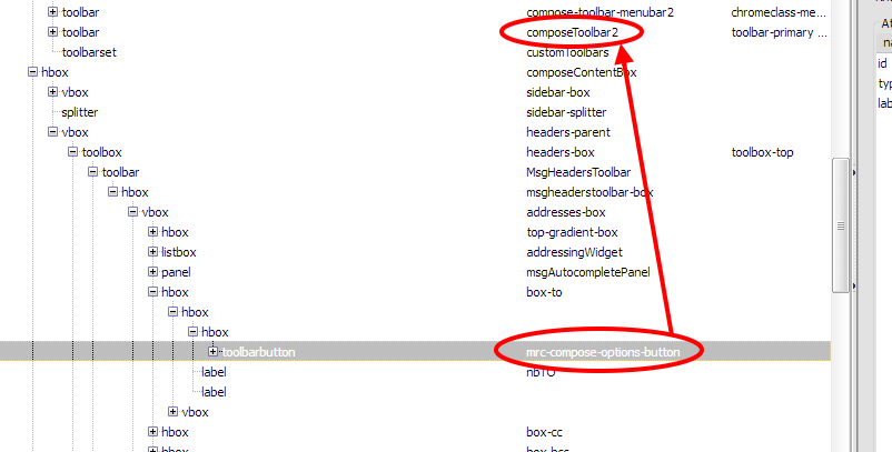

    Guten Abend zusammen,
    mich würde interessieren, ob es möglich wäre die Options-Schaltfläche des Addons "MRC Compose", welche direkt neben dem Feld für den eMail-Empfänger sichtbar ist, in die Verfassen-Symbolleiste oben zu verschieben, wo z.B. Senden, Anhang usw. steht. Ich finde keine passende Möglichkeit das zu bewerkstelligen. Kann da jemand weiterhelfen?

    Nein, das geht nicht. Theoretisch könntest du den Knopf um ein festes Pixelmaß verschieben und es damit so aussehen lassen als wäre der Knopf in der Leiste. Wenn du aber später Elemente in die Leiste hinzufügst oder sich das Design der Leiste ändert, gäbe es damit Probleme.
    Das Problem: CSS kann Elemente nicht innerhalb des DOM verschieben, das kann nur Code (JavaScript oder nativ). Du kannst über -moz-binding aber auch Code einbinden. In der Praxis ist das etwas umständlich, ein Beispiel für Firefox gibt es hier. Alternativ kannst Du auch direkt ein Add-on schreiben, ist vom Arbeitsaufwand ähnlich.
    Wenn das Add-on mit der Schaltfläche aktiv gepflegt wird, kannst Du auch mal beim Entwickler nachfragen – das wäre wohl das einfachste. ;)
