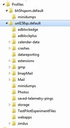

    Ich habe mal einen Screenshot vom Profilordner gemacht. Darin sind zwei Unterordner
    Kann es sein, daß ich damit schon 2 Profile habe, oder soll das so sein? Der eine Ordner ist 13 MB groß, der Andere mehrere GB.

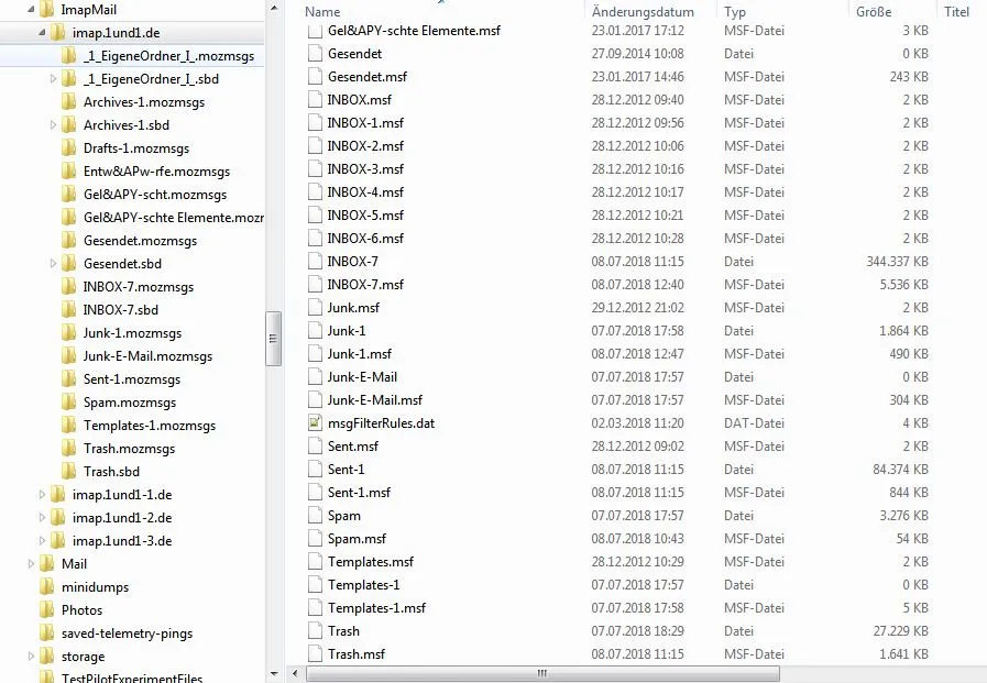

    Trotzdem wäre es für die Helfer interessant zu wissen, welche Größen einige deiner M(ail)box-Dateien im Profil haben.
    Die Mbox-Dateien enthalten deine Nachrichten, sind also bei Benutzung POP-Konten die wichtigsten Dateien des Profils, neben der prefs.js Datei und den Adressbuch-Dateien.
    Deshalb gehe doch mal im Profilordner xxxxxxxx.default zum Ordner "Mail", öffne nacheinander alle "pop.xxx.xx" Kontenordner und stelle die Größen der Dateien Inbox und Sent fest.
    Ich vermute außerdem, dass du bei deinen IMAP-Konten das Bereithalten der Nachrichten auf dem PC aktiviert gelassen hast. Deshalb solltest du im Profilordner auch noch den Ordner "ImapMail" öffnen und in den "imap.xxx.xx" Kontenordnern die Größen der Dateien INBOX und Sent kontrollieren.
    Außerdem interessiert mich, wie lange der Zeitraum, den du mit "einer gefühlten Ewigkeit" umschreibst, schon dauert.
    Stunden, Tage, Wochen, Monate ? Oder seit einem bestimmten Update von TB? Und waren die Größenbereiche der angeblichen Platzersparnis immer im Bereich von Tausenden von GB?
    Hast du vorher niemals Ordner komprimiert, weil die Aufforderung dazu niemals angezeigt wurde?
    Hast du tatsächlich sehr lange Ordnernamen in Thunderbird und/oder eine môglicherweise sehr tief verschachtelte Ordner/Unterordner-Hierarchie aufgebaut?
    Ich finde leider keine pop.xxx.xx Kontenordnder. Ich hab mal einen Screenshot von der Ordnerstruktur gemacht:
    In der Imapmail hab ich geschaut, das sieht dann so aus:
    Kannst du damit was anfangen?
    Im allgemeinen bezeichnen wir den Ordner "Profiles", der sich im Ordner "Thunderbird " befindet, nicht als den "Profilordner". Die meisten Nutzer haben nur einen Unterordner "xxxxxxxx.default" in "Profiles", und ich würde diesen Unterordner "xxxxxxxx. default" als den eigentlichen Profilordner ansehen. Denn darin befinden sich alle Daten eines Profils: Einstellungen (inklusive Konten-Einstellungen) in der prefs.js Datei, Adressbuch-Dateien, Konten-Ordner mit den Mailbox-Dateien, Erweiterungen, Passwörter, Kalender-Dateien und so weiter und so fort....
    Dein aktueller und aktiver Profilordner heißt "unl158qs.default", der zweite Ordner "xxx...... default" in "Profiles" wurde vorgestern (also noch bevor du dein Thema eröffnet hast) erstellt. Wie er zustande kam, darüber kann man nur spekulieren...
    Wie schon gesagt, der mehrere GB große Profilordner scheint der aktive Ordner zu sein, der 13 MB kleine ist sozusagen ein jungfräulicher Profilordner, den wir vorerst vergessen können.

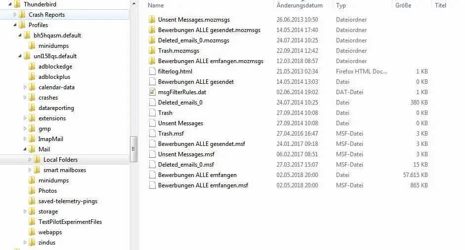

    Wenn du "leider" keine "pop.xxx.xx" Kontenordner in "Mail" findest, ist das nicht tragisch, im Gegenteil: das bedeutet ledigliche, dass du keine POP-Konten benutzt sondern nur IMAP-Konten und deren offenbar vier, wenn man deine Screenshots interpretiert. Diese Tatsache würde sogar das Erstellen eines neuen Profils ungemein erleichtern!!
    Was auffällt in deinem imap.1und1.de" Kontenordner, ist dass du eine eigene Ordner/Unterordner-Struktur "_1_EigeneOrdner_I_" erstellt hast, wobei man ebenfalls nicht sieht, was sich darin tummelt. Solche Ordnernamen würde ich grundsätzlich vermeiden, da ich schon häufiger gesehen habe, dass bestimmte Sonderzeichen in Ordnernamen zu Problemen führen können.
    Des weiteren existiert eine Unterordnerstruktur im Posteingang, wovon der Ordner "INBOX.sbd" im Kontenordner zeugt.
    Man sieht außerdem, dass du die Lokalen Ordner (Local Folders) zum Speichern von Nachrichten benutzt, aber die einzige Mailbox-Datei von Bedeutung ist "Bewerbungen alle empfangen" mit etwa 57 MB. Den Rest kann man vergessen, insbesondere den Schmarren mit den *.mozmsgs Ordnern, die von der Windows-Suche erstellt werden.
    Die Inhalte der drei weiteren "imap1und1-x.de" Kontenordner kann man natürlich nicht einsehen, aber ich hoffe, dass sie keine unangenehmen Überraschungen enthalten. Im Zweifelsfalle natürlich besser doch hinein schauen, denn irgend woher müssen die 3,6 GB dieses Profils ja her kommen.
    Fazit: dein gegenwärtiges Profil ist zwar nicht übermäßig groß, aber etwas zugemüllt.

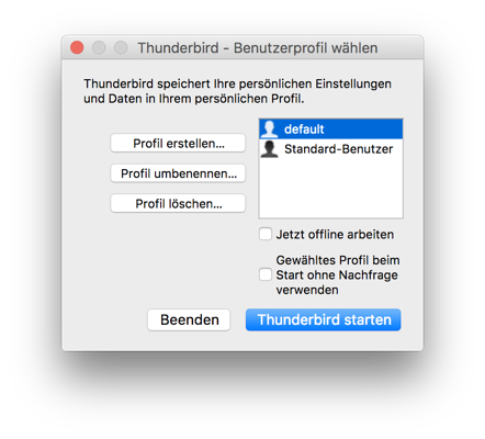

    Wie ist es denn wenn ich ein neues Profil anlege, wird dann das jetztig/alte deaktiviert oder kann man darauf noch zugreifen?

    Profile lassen sich parallel anlegen. Man kann zwischen ihnen wechseln. Wenn du also deinen derzeitigen Profile sicherst, hast du alles gesichert, was da ist. Auf diesen Stand kannst du dann zur Not zurück.
    Alles was auf dem Server ist, wird automatisch auch in dem neuen Profil vorhanden sein. Dazu musst du lediglich die Unterordner abonnieren.

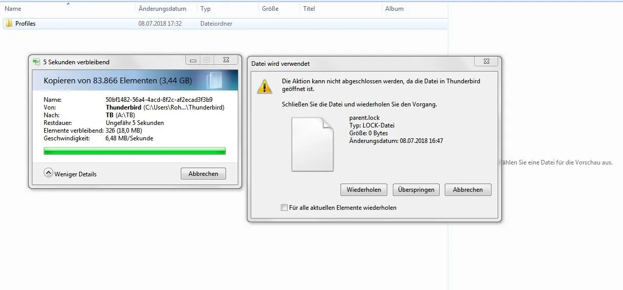

    Ok, ich habe jetzt nochmal eine Sicherung erstellt. Die folgende Fehlermeldung kam am Ende des Kopiervorgangs:
    Ich habe "überspringen" gewählt und das hat er akzeptiert. Kann das Probleme machen? Soll ich nochmal sichern mit TB geschlossen?
    2.044
    5.367
    • 8. Juli 2018 um 17:49
    • #36
    wenn wirklich nur die parent.lock betroffen war, brauchst du diese Kopiererei nicht erneut durchführen. Nebenbei hast du aber gelernt, dass man Programme schließen sollte, bevor man die von ihnen geöffneten Daten sichern will ;-)

    Bevor du im Profil-Manager das neue Profil erstellst, würde ich zunächst den Haken entfernen bei "Gewähltes Profil beim Start ohne Nachfrage verwenden." Dann wird sich bei den zukünftigen Starts von Thunderbird jedes Mal dieses Fenster des Profil-Managers öffnen und du kannst Thunderbird wahlweise im alten oder im neuen Profil öffnen.
    Wenn die Migration zum neuen Profil abgeschlossen ist, kannst du den Haken wieder setzen, nachdem du das neue Profil selektiert hast. Danach wird TB wieder direkt im neuen Profil starten.
    Zitat von Nandus
    Wie schätzt du den Aufwand in Stunden ein, damit alles mindestens so gut funktioniert wie momentan? (inklusive Kalender etc.)
    Das Erstellen eines neuen Profils und das Einrichten von vier IMAP-Konten sollte in zehn Minuten zu schaffen sein, wenn du die Passwörter bereit hast. Natürlich braucht man ein paar Minuten, um seine persönlichen Einstellungen vorzunehmen.
    Das Exportieren der Kalender im jetzigen Profil und das Importieren der *.ics Kalender-Dateien im neuen Profil sollte flott gehen (Menü "Termine und Aufgaben" > Exportieren bzw. Importieren
    Die schon erwähnte Mailbox-Datei ""Bewerbungen alle empfangen" in ...\Mail\Local Folders\ muss auch noch bei beendetem TB aus dem alten Profilordner kopiert und im neuen Profilordner an gleicher Stelle eingesetzt werden.
    Wenn du nur die Standard-Adressbücher von Thunderbird (Persönliches AB und Gesammelte A) benutzt, musst du bei beendetem TB die entsprechenden Dateien abook.mab und history.mab aus dem alten in den neuen Profilordner kopieren.
    Solltest du noch selbst erstellte Adressbücher haben, bitte mitteilen. Am besten suchst du im jetzigen Profilordner nach anderen Dateien, die ebenfalls die Endung *.mab haben.
    EDIT: jetzt habe ich doch noch was vergessen!
    Du hast wahrscheinlich einige Filter zum Verschieben von Nachrichten erstellt. Wenn du sie auch im neuen Profil wieder benutzen willst ohne sie neu zu erstellen, dann musst du die Dateien msgFilterRules.dat aus den "imap.1und1-x.de" Kontenordnern des bisherigen Profils in die entsprechenden Kontenordner im neuen Profil kopieren.
    Und wenn du schon einen gut trainierten Junk-Filter hast, kannst du auch die Datei "training.dat" aus dem bisherigen in den neuen Profilordner kopieren.
    2 Mal editiert, zuletzt von Mapenzi (8. Juli 2018 um 19:19)
