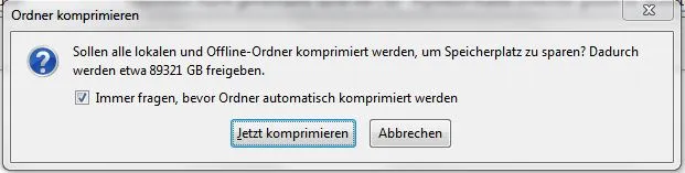

    seit einer gefühlten Ewigkeit meldet sich mein Thunderbird mit folgender Meldung:
    Ein Blick auf die GB sollte denke ich jeden stutzig machen, zumal ich soviel Festplattenplatz gar nicht habe (privater Rechner).
    Mein Frage daher: was soll das bzw. was soll ich tun?
    Ich habe vor allem die Befürchtung, daß Daten verloren gehen, wenn ich komprimiere.
    Grüße
    Nandus

    Drachen: danke für die Erklärung. Es sind bei mir tatsächlich 8,5 GB und ich habe mehrere Postfächer.
    @alle: Ich habe jetzt "jetzt komprimieren" gedrückt. Was mich momentan irritiert ist, daß er schon ewig rödelt und zig Mails ins Archiv verschiebt und auch Mails ständig runterlädt. Das geht schon seit sicher einer Stunde so.
    Ich habs mir gerade angeschaut: der erstellt gerade massig Dubletten von Mails im Archiv und zwar eine Mail 20-30 x und das von zig Mails
    Irgendwas läuft da richtig schief.
    Kann man das abbrechen irgendwie?
