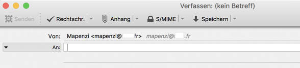

    Ich glaube, ich weiß jetzt was du meinst. Bei mir ist das ähnlich und deshalb habe ich mal einen Screenshot davon gemacht.
    Meine Absender-Adresse wird ein zweites Mal in Kursiv-Schrift und ausgegraut angezeigt. Mir entgeht jetzt zwar der Sinn dieser doppelten Angabe, aber wenn es bei dir wie bei mir aussieht, dann glaube ich, dass das kein Grund zur Besorgnis ist:
    323

    Hallo Mapenzi,

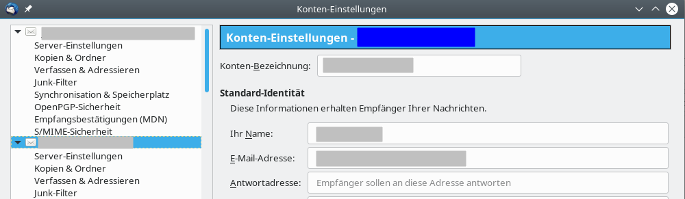

    das kann schon einen Sinn ergeben. Diese Zeile bildet folgenden Inhalt aus den Einstellungen des jeweiligen Kontos ab (entsprechend den Konto-Einstellungen [Konto-Name]):
    Ihr Name <E-Mail-Adresse> Konten-Bezeichnung
    1.122
    12.560
    • 12. Juli 2018 um 20:21
    Danke, Feuerdrache! Jetzt hab ich's, ist mir vorher nie aufgefallen.
    TB trägt beim Anlegen eines Kontos standardmäßig die E-mailadresse als Kontenname ein, es sei denn man ändert den Kontennamen manuell. Und der Kontenname wird in Kursivschrift zusätzlich hinter der E-Mailadresse in der "Von" Zeile angezeigt.

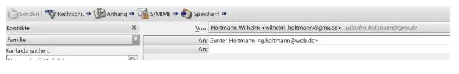

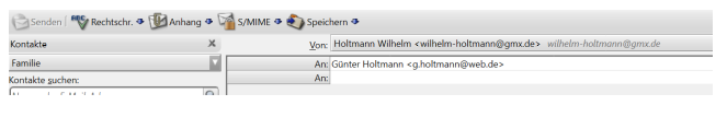

    stelle doch mal einen Bildschirmausdruck von Deinem Verfassenfenster ein.
    Anonymisiere die doppelte E-Mail-Adresse so weit als möglich, aber dennoch nur so, dass deutlich erkennbar zu sehen ist, worin Dein Problem besteht.
    Manchmal sagt ein Bild mehr als tausend Worte.
  • guenhol
    229
    3. Jul. 2012
    • 14. Juli 2018 um 17:40
    Hallo Feuerdrache,
    das Bild hat mein Bruder mir gerade geschickt! In "Von" steht die mailadresse zweimal drin, in "An" jedoch nur einmal - aber: links oben der Senden-Button ist nicht aktiv! Wenn jedoch die Leerstelle zwischen dem letzten "n" meines Namens und dem "<" entfernt wird - wird der Senden-Button aktiv und die mail kann gesendet werden - wie kann das sein ?

    Hallo guenhol,
    das Bild sieht völlig normal aus. So sieht es bei mir aus:
    Das Leerzeichen vor dem < ist völlig in Ordnung. Ebenso die weiteren Angaben. Siehe meinen Beitrag #5 weiter oben.
    Der inaktive Senden-Schalter sollte aber nicht sein. Du solltest allerdings in dem eingestellten Bild nachträglich die E-Mail-Adressen anonymisieren.
    Meine Vermutung tendiert dahin, dass da eventuell eine Erweiterung (= Add-on) Dir dazwischenfunkt. Der Senden-Schalter muss aktiv sein.
    Nutzt Du denn irgendwelche Add-ons und wenn ja, welche?
    Führe mal einen Neustart des Thunderbird über [Hilfe]-[Mit deaktivierten Add-ons neu starten...] durch.
    Ist dann nach dem Neustart des Thunderbird beim Öffnen eines Verfassen-Fensters der Senden-Schalter noch immer inaktiv?
