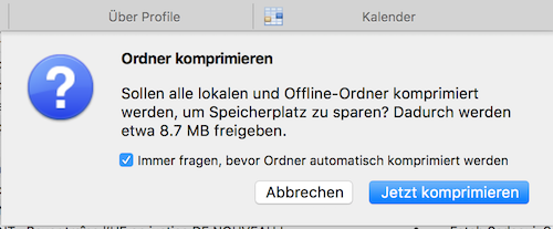

    Bei mir kommt seit einiger Zeit die Meldung:
    "Do you wish to compact all local and offline folders to save disc space? This will save about 187 GB."
    Die Größenangabe kann schon mal nicht stimmen, mein Thunderbird Profilordner ist zwischen 3-4GB groß, außerdem wächst die GB Angabe mit jeder Meldung, gestern Abend war z.B. nur von 178GB die rede.
    Irgend etwas stimmt da nicht, es werden doch nur lokale Daten komprimiert?

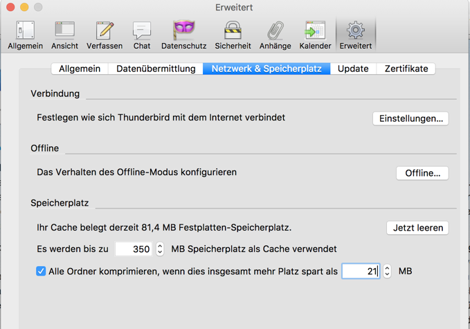

    In den TB Einstellungen ist bei mir aktiviert "Compact all folders when it will save 20MB in total".
    Dann müsste dies doch automatisch erfolgen?
    Jetzt kommen schon wieder Meldungen mit 22MB ...
    Bei Standard-Einstellungen "halb-automatisch". Wenn der von dir eingestellte Schwellenwert erreicht ist, öffnet TB das folgende Dialog-Fenster:
    Solange du den Haken bei "Immer fragen, ......" nicht entfernst, wird TB jedes Mal dieses Fenster anzeigen, wenn der Schwellenwert erreicht ist.
    Wenn du den Haken entfernst, wird TB fürderhin im Hintergrund komprimieren ohne dich zu fragen.
    Hat man den Haken versehentlich entfernt, kann man dies zurück nehmen, indem man im Konfig-Editor den Wert der Einstellung "mail.purge.ask" von "false" auf "true" ändert.
