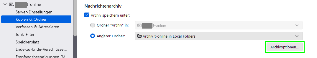

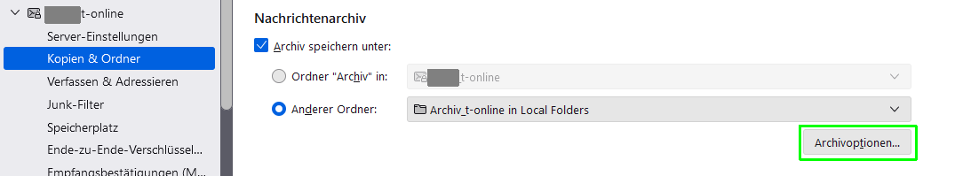

    • 24. Februar 2023 um 17:14
    Zitat von micmen
    Kann mir jemand ... ALLE bedeutenderen Nachteile und ALLE bedeutenderen Vorteile nennen
    Vorteil der Archivieren Funktion ist lediglich für den Anwender eine bequeme Funtion zum Verschieben von Mails
    in einen anderen Ordner ausserhalb Posteingang. Ein Tastendruck auf a oder entspr. Button oder Kontextmenü
    führt das Archivieren aus. Am Zielort muss natürlich ein entspr. Ordner vorhanden sein.
    Die Zuordnung geschieht in Konten-Einstellungen -> Kopien & Ordner
    Nachteile... es gibt nur eine vorgegebene Struktur, keine wählbaren Rubriken o.ä.
    Filterbefehle oder manuelles Verschieben sind da besser Anwenderbezogen.
