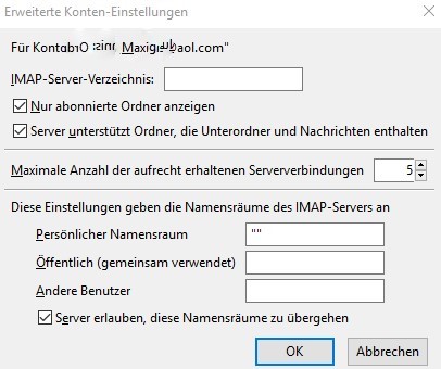

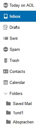

    Sind die Unterordner unterhalb (innerhalb) des Posteingangs bei AOL oder sind diese auf der gleichen Ebene wie der Posteingang (und dann halt jeweils untergeordnet)? Welche Einstellung hast Du in Thunderbird in den Konten-Einstellungen bei Server-Einstellungen --> Erweitert (Namensraum etc.)? Der Dialog heißt "Erweiterte Konten-Einstellungen".

    Ich habe das Aussehen einfach mal angehängt.
    Unter "folders" siehst Du einen Ausschnitt aus der Ordnerliste
    Die Ordnerübersicht ist aus dem aol Weblogin. Wenn ich einen zusätzlichen Ordner erstelle, erscheint er ebenfalls unter "Folders"
    Die Ordner enthalten keine Umlauteoder ähnliches. Höchstens mal eine Zahl zu Beginn, dass sollte aber kein Problem sein, oder?
