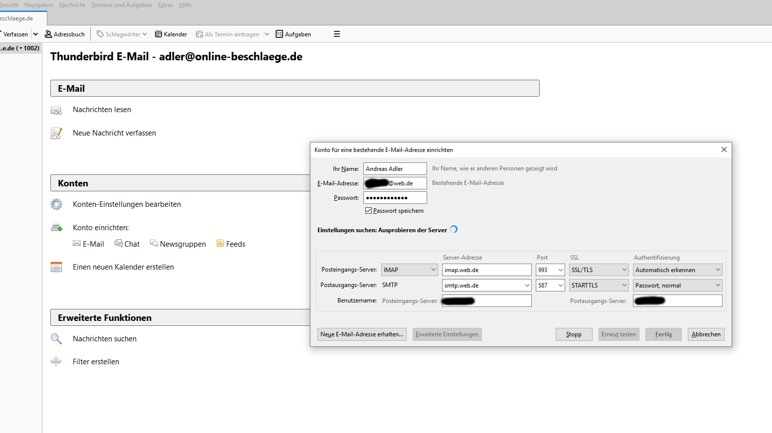

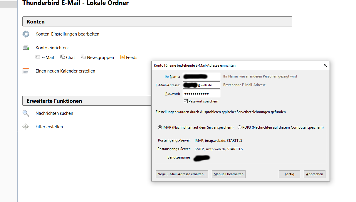

    hier einige Screenshots. Vielleicht wird ja mein Fehler bzw. was noch fehlt deutlich.
    Das ist so der Ablauf.

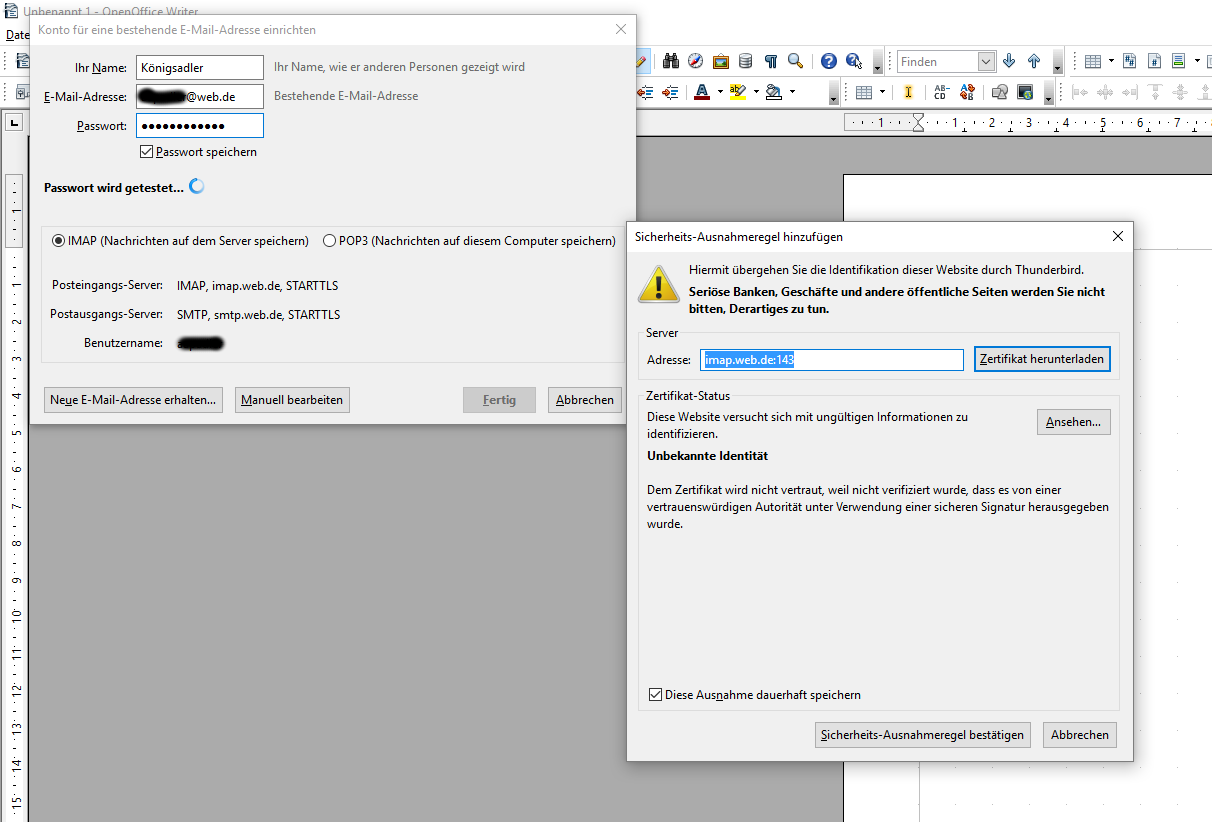

    Ich kann auch nicht bei Thunderbird die Ausnahmeregel bestätigen.
    Dieses wird nicht abgespeichert .

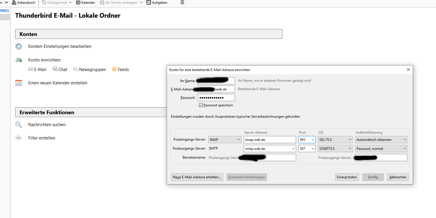

    So sieht meine Einstellung aus wenn ich nach dem zweiten Bild die Einstellung durch - Manuell bearbeiten - einstelle.
    Wenn ich die Einstellungen so versuche neu zu testen, wird endlos getestet. Es kommt dann gar keine Meldung mehr.

    • 11. September 2018 um 15:18
    zumindest gehört dieses ":143" (zeites Bild) nicht zur Serveradresse, denn die Ports werden anderweitig angegeben (drittes Bild) und lauten dort auch anders.
    Zweitens solltest du mal bei deinem Virenscanner nachsehen, ob der verschlüsselte Verbindungen scannen will - ggf. deaktivieren. Das dürfte das Zertifikatsproblem aus der Welt schaffen, sofern du denn eins hast; das kann ich aus deiner Schilderung nämlich nicht klar erkennen.
    Mögliche weitere Fehler sehe ich nicht, habe aber auch keine web.de-Adresse und kann somit nichts vergleichen.

    • 11. September 2018 um 16:09
    ich schließe mich Drachen an. Deaktiviere diesen Unsinn. Technisch gesehen entspricht das einem Man-in-the-Middle-Angriff.

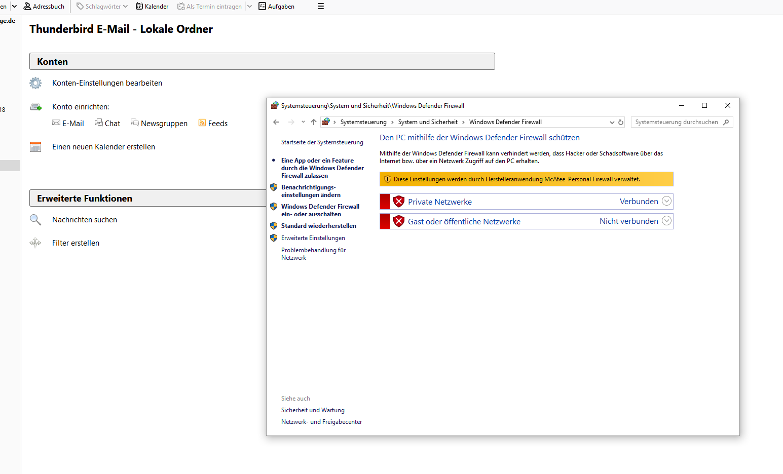

    Herzlichen Dank für eure Rückmeldungen, aber ich vermute fast, dass der Fehler ganz woanders liegen muss.
    Denn ich habe, wie Ihr auf den Bild sehen könnt, meine Mc Afee Firewall komplett abgeschaltet und dann versucht ein IMAP Konto zu erstellen. Das Resultat ist das Gleiche wie mit Firewall. Je nach Einstellung, Port und Verschlüssellung, habe ich auch immer noch die Fehlermeldung bzgl. Zertifikat.
    - (Oder läuft dann immer noch die Firewall von Windows?) -
    Habe es auch mit einem Web.de-Konto versucht welches gänzlich leer ist (keine Emails vorhanden), klappt auch nicht.
    Dachte die Menge der Emails würde den Fehler verursachen, war aber wohl nicht so.
    Werde es weiter probieren.

  • Solaris
    • 12. September 2018 um 14:55
    Was man im Bild sehen kann ist, dass du den Defender deaktiviert hast. Vom McAfee sehe ich dort nichts.
    Das deutet eindeutig auf das bekannte Problem mit einem Zertifikat. Ob das dein einziges Problem ist, geht daraus nicht hervor. Lasse dir das Zertifikat anzeigen. Als Aussteller wird dort vermutlich nicht web.de sonder McAfee stehen.

    • 12. September 2018 um 17:13
    Sehe ich auch so.
    ich habe ... meine Mc Afee Firewall komplett abgeschaltet
    Aber eben nicht den Virenscanner von McAfee. Entweder prüfst du das Zertifikat und nimmst es an oder du deaktivierst im Virenscanner das Scannen verschlüsselter Verbindungen. Die Entscheidung kannst nur du treffen, welche von beiden Optionen du bevorzugst.
