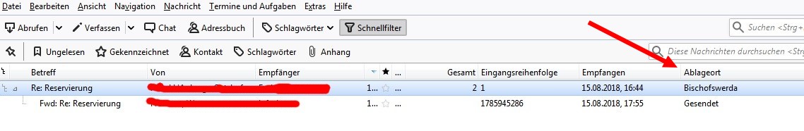

    wenn ich eine E-Mail suche wird mir nur der Ablageort im Unterordner angezeigt.
    Die übergeordneten Ordner werden nicht angezeit.
    Gern möchte ich den Ordnerbaum sehen in dem die E-Mail gespeichert ist.
    Beispiel: Meine E-Mail befindet sich im Ordner "Bischofswerda",übergeordneter Ordner ist "Lausitz", übergeordneter Ordner ist "Sachsen".
    Frage: Welche Einstellung muss ich wählen damit alle 3 Ordner angezeigt werden ?
    Anbei ein Bild zu meiner Frage.
    Gruss Werner

    ich glaube, die Anzeige des kompletten (Thunderbird-internen) Ordnerpfads gibt es nicht für die Anzeige in den Spalten. Ich kann den Wunsch zwar verstehen, aber die Anzeige wäre (je nach persönlicher Ordnerstruktur) ja auch übermäßig lang. Wobei es ja inzwischen auf 21:9-Monitoren durchaus denkbar wäre ;-)

    Ich glaube wir reden komplett an eineinander vorbei!
    Ich will keine komplette Ordnerstruktur anzeigen.
    Über "Suchen" wird eine E-Mail gesucht.
    Die wird auch unter der Bezeichnung "Ablageort" angezeigt.
    Der "Ablageort" ist aber ein Unterordner, Frage wie heißt der Ordner darüber ?
    Gruss Werner
    Geht nicht!
    Wenn die Suchergebnisse als Liste dargestellt werden, kann TB nur den "Ablageort" (Ordner bzw. Unterordner) und das zugehörige Konto anzeigen, aber keine Ordnerhierarchie. Mach doch mal einen Rechtsklick auf die Leiste Betreff - Von - Datum usw. und schau dir die Einträge des Menüs an.

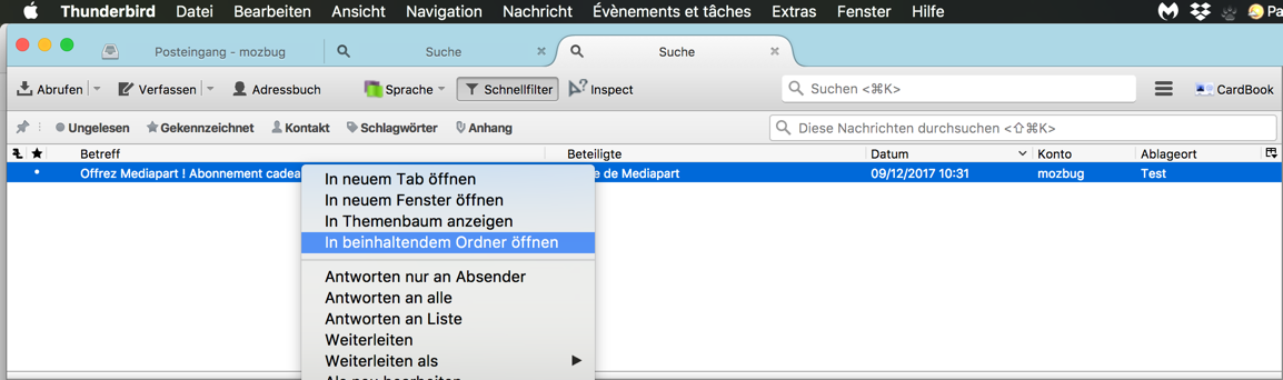

    • 24. September 2018 um 11:11
    Zitat von graf.koks
    Bei mir gibt's "In beinhaltendem Ordner öffnen" nicht.
    Bei mir standardmäßig ohne Erweiterung:

    E-Mail Suchen,
    Doppelklick auf E-Mail.
    Geöffnete E-Mail Rechsklick
    "in beinhalteten Ordner Öffnen"
    Zielordner, mit Unterordnern, wird links im Ordnerbaum angezeigt.
    Fertig
