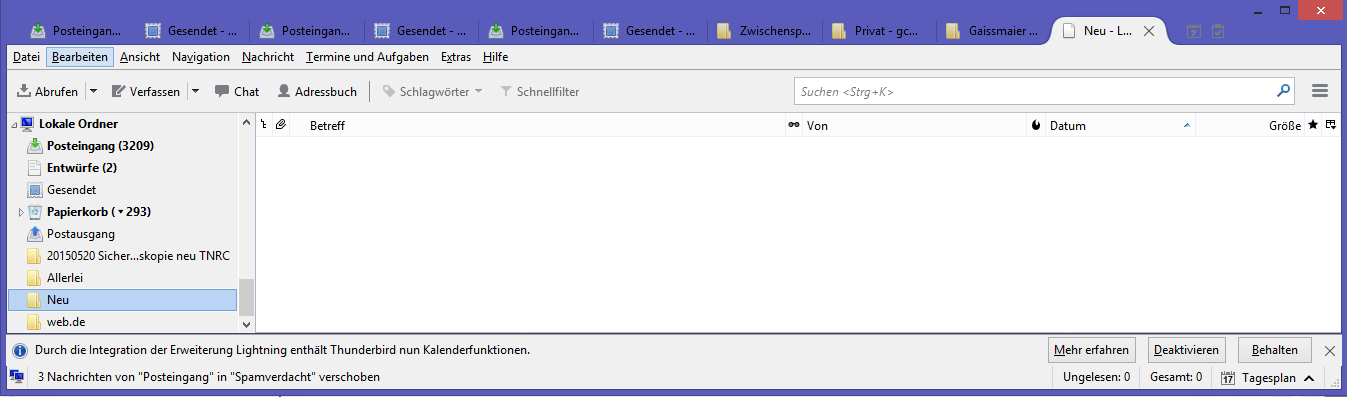

    Hallo Ganzfix,
    jetzt habe ich den Ordner an den angegebenen Ort kopiert.
    Thunderbird findet ihn auch, zeigt aber keinen Inhalt. Siehe Screenshot unten:
    Muss ich noch etwas anderes Tun, damit die Unterordner gefunden und gelesen werden?

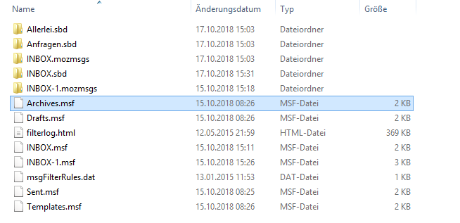

    Neu ist ein Ordner, in diesem befinden sich jetzt alle Dateien aus imap... Er sollte also genauso aussehen und das tut er augenscheinlich auch. Die Dateien darin sind alle nicht leer. Außerdem befinden sich darin auch weitere Ordner mit weiteren Dateien ... Das ganze sieht so aus:
    Nichts vom Inhalt wird in TB unter Neu angezeigt. Allerdings ist die Registerkarte von Neu ständig - seit inzwischen ca. 15 Stunde - beschäftigt (Siehe angehängtes Detailbild.) ohne, dass sich da etwas tun würde.
    Was ist falsch an meinem Vorgehen oder was verhindert, dass TB die vorhandenen Informationen zur Kenntnis nimmt?
    das sind die msf-Dateien. Du musst die MBox-dateien ohne Endung finden (in den Unterordnern). Dort sind die Mails gespeichert (so sie denn noch da sind).
