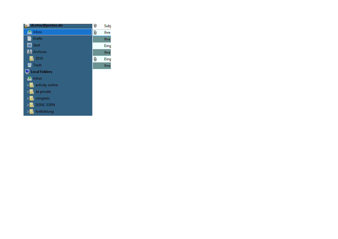

    Danke, mit deinem screenshot wär' ich schon zufrieden, auch mit dem layout abwechselnde Zeilenfarbe.
    Der userChrome.css code ändert den Hintergrund der Ordnerliste, aber leider nicht die Nachrichtenliste... ?

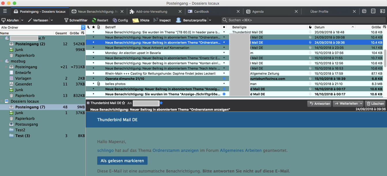

    Code für die "Zebrastreifung" in der Nachrichten/Themenliste vereinfacht
    Danke, hat geklappt :thumbsup:

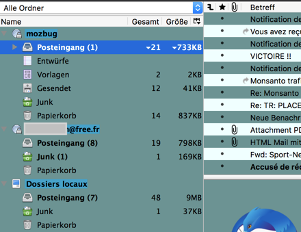

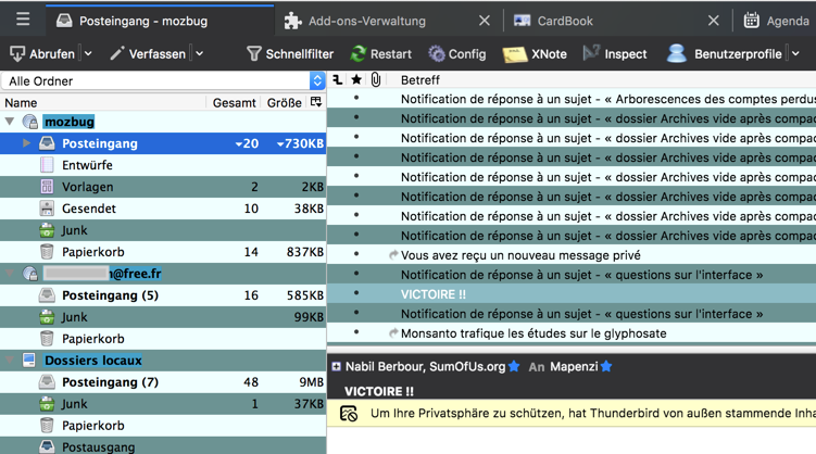

    Mit dem neuen Code sieht die Konten/Ordnerliste in meinem Testprofil so aus:
    Ich halte die "Zebrastreifen" in der Konten/Ordnerliste nicht für besonders glücklich, aber es ist halt Geschmackssache, außerdem kannst du die Farben selber bestimmen.

    Zitat von crysys
    Danke, den code #32 wollte ich nur "ohne" zebra verwenden, -damit reicht dann sicher der blaue highlight code, der ist nur bei mir nicht blau, hat nur einen blauen Rahmen...:
    Offenbar funktioniert der CSS-Code "Highlight" in der Mac-Version von TB anders als in der Windows-Version.
    Wenn also bei dir der Code "Highlight" nicht den dunkelblauen Hintergrund erzeugt wie er in meinen Screenshots zu sehen ist, dann müssen wir Highlight einfach durch einen hexadezimalen Farbcode für dunkelblau ersetzen.
    Der Code #1874CD (dodgerblue 3) kommt dem highlight recht nahe.
    Die entsprechenden Code-Zeilen würden dann so lauten:
    /* Hintergrund selektierter Ordner */
    #folderTree > treechildren::-moz-tree-row(selected) {
    background-color: #1874CD !important; -moz-appearance: none !important; }
    Das Problem in dieser Diskussion ist, dass ich bisher keinen einzigen Screenshot deines Hauptfensters mit Konten/Ordnerliste, Themen/Nachrichtenliste +/- Nachrichtenbereich gesehen habe, um ein Feedback zu haben, wie meine Code-Vorschläge die Benutzeroberfläche bei dir verändern. Meine Farbcodes sind auch nur Vorschläge und nicht etwa verbindlich, wobei ich die Hintergrundfarbe #6C9393 in der userContent.css Datei sogar von dir übernommen hatte.

    Danke mapenzi, nach og. code (mit der gen. bckgrd. color) in der userChrome sieht die Ordnerliste so aus: s. screenshot Ausschnitt,
    funktioniert also dafür. Kann man auch die Nachrichtenliste, die ich ja erfolgreich Zebra markiert habe, so codieren, dass eine markierte Zeile durchgehend den highlight Hintergrund bekommt, aktuell ist es da auch nur der (dünne) Rahmen, der schwer erkennbar ist? -die Farben muss ich dann natürlich noch stimmig ändern/anpassen...
    Kannst du das mit einem Screenshot zeigen? ich verstehe nicht, was du meinst.

    Das zeigte ich schon, mit dem letzten screenshot-Ausschnitt: markiert ist da in der Nachrichtenliste (also kleiner Ausschnitt re) die 1. Nachrichtenzeile unter "subj(ect)" = Betreffzeile. Man sieht es eben kaum...
    hier noch 2 screenshots: im oberen ist die 1. Nachricht markiert, im unteren die 2. : sieht man eben kaum, das ist das Problem.
