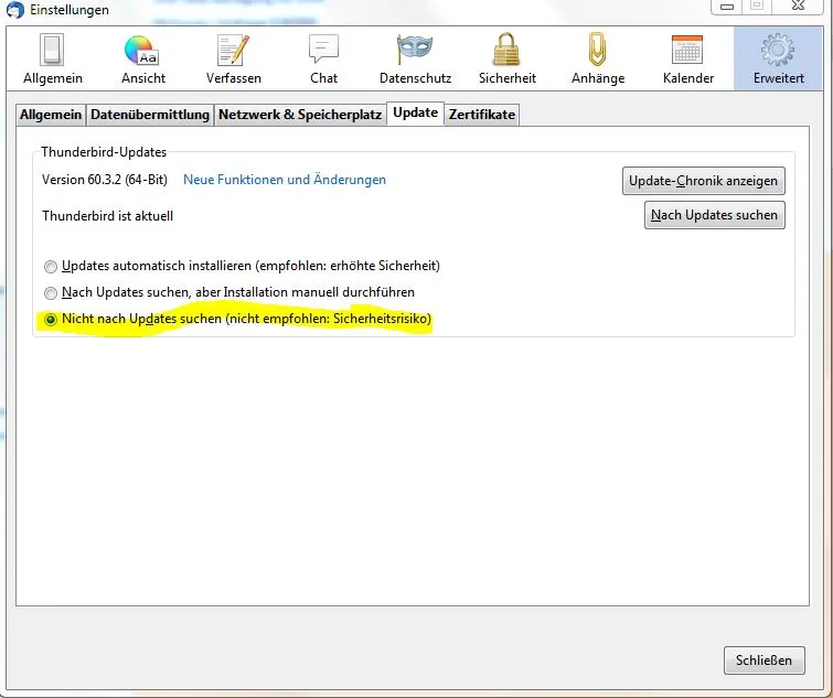

    Guten Tag, geneigte Forenschreiber,
    was mich extrem nervt:
    Ein User fragt erstmal was Allgemeines, erwähnt dann ein bestimmtes Add-on und von da ab schießen sich sämtliche Nerds auf dieses Add-on und die Bewältigung der damit zusammenhängenden Probleme ein. Das ist ja erstmal schön für den OP, aber die ursprüngliche Frage, hier:
    "Wie kann ich Version 60 vermeiden?" gerät in Vergessenheit.
    Deshalb wärme ich die Frage nochmal auf.
    Ich hatte gehofft, hier eine Lösung zu finden, aber siehe oben. Ich möchte diese Updates nicht, da sie mir mehrere nützliche Add-ons (die ich aus o.g. Grund nicht nenne) deaktivieren. Ich möchte bitte bei Version 52.9.xx bleiben.
    Also: Wie kann ich die ärgerlichen Zwangsupdates verhindern?

    Es mag möglich sein, das dich das Vorgehen der Helfer nervt... allein es ist durchaus nicht ungewöhnlich, Nutzer auf die Gefahren der Verwendung von veralteter Software (nur wegen der Verwendung von nicht mehr kompatiblen Erweiterungen) aufmerksam zu machen, soweit diese es nicht zu wissen scheinen.
    Wenn ich es richtig beobachte, hat es sich hier eingebürgert, statt dessen Erweiterungen oder Anpassungen zu benennen, die das Gleiche oder Ähnliches ermöglichen und in der aktuellen Version 60.3.2 funktionieren.
    Ich erspare mir, dich nochmals auf die Gefahren hinzuweisen, die das Verwenden von alten Versionen mit sich bringen kann und gebe dir folgenden Ratschlag:
    Stelle die Automatik eines UpDates in denTB-Einstellungen einfach ab.

    • 2. Dezember 2018 um 02:21
    • #29
    Das würde ich gerne tun, allein, sobald ich die wieder installierte Version 52.9.xx starte, wird wieder upgedatet noch bevor ich zu "Einstellungen" komme.
    Aber danke für deine Antwort und schönes Wochenende!
    kimchi
  • Ruhezone
    • 2. Dezember 2018 um 09:55
    • #30
    Wenn das dein Problem ist, dann nimm den Rechner offline bevor du Thunderbird startest und die Einstellung vornehmen kannst.

    • #31
    Das war auch mein Gedanke - ich hab es jetzt so gemacht und die Add-ons funktionieren wieder.
