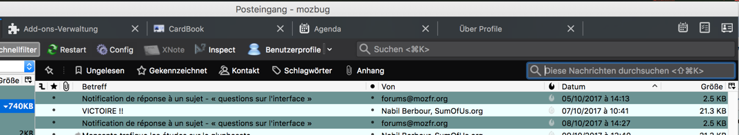

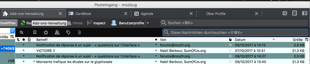

    Die Buttons sehen ja plötzlich furchtbar aus, als seien sie mit einer viel zu dicken Linie gemalt worden.
    Wenn ich den Schnellfilter öffne, sind die Beschriftungen der Filterbuttons im linken Teil des Schnellfilters weg.

    Ich benutze kein Theme, es ist nur das Standard-Theme vorhanden. Anbei mal screenshots von alter und neuer Version.
    In der Tat gibt es zwischen TB 52 und TB 60 kleine Änderungen bei den Symbolen in einigen Buttons.
    Dass in deinem rechten Screenshot nur die Symbole der Schnellfilter-Leiste angezeigt sind, liegt am "Platzmangel". Wenn die Themen/Nachrichtenliste (bzw. der rechte Bereich des Hauptfensters bei klassischer Ansicht) nicht breit genug ist, werden nur die Symbole der Schnellfilter-Leiste angezeigt. Wenn du das Fenster etwas verbreiterst, wird auch der Text wieder angezeigt. Oder du machst einen R-Klick auf die Symbolleiste > Anpassen und entfernst einen "Zwischenraum" aus der Leiste, um Platz zu schaffen.
    schmal
    breiter

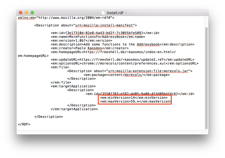

    Auf der Seite des Autors steht bei 1.0b7 (die habe ich auch aktuell installiert): (TB 14 - 59)
    Wenn ich dann ein Addon installiere, das als inkompatibel erkannt wird, erst durch eine Dekativierung einer Prüfungsroutine dann aber trotzdem installiert wird, gibt es dann nicht Durcheinander im TB?
    Richtig. Dies ist in der Datei install.rdf des Add-ons so bestimmt:
    Wenn man ein solches Add-on mit einer <em:maxVersion>59.*<em:maxVersion> in Thunderbird 60 installieren will, liest der Add-ons-Manager von TB die maxVersion>59 in der Datei install.rdf des Add-ons und verweigert die Installierung.
    Man muss also vor dem Installieren entweder die maxVersion auf 60.* oder 61.* erhöhen oder im Konfig Editor die Option extensions.strictCompatibility auf false stellen, damit sich das Add-on überhaupt in TB 60 installieren lässt (ich halte die letztere Methode, die neu eingeführt wurde, für einfacher).
    Das heißt aber noch lange nicht, dass ein derart installiertes Add-on auch funktioniert. Etliche Add-ons lassen sich mit der einen oder der anderen Methode noch in TB 60 installieren, die meisten funktionieren dann aber nicht.
