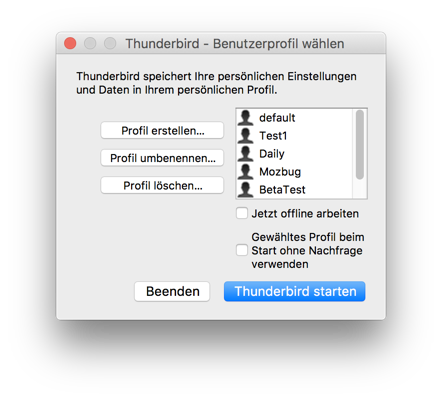

    Der Profil-Manager von Thunderbird ist eine Funktionalität, mit der Profile erstellt, gelöscht oder umbenannt werden können.

    Auch hier vermute ich, dass du "Profil" und nicht Profil Manager meinst. Oder willst du, dass sich bei jedem Start von TB zunächst der Profil-Manager öffnet, in dem du dann das gewünschte Profil auswählst (wie in meinem Screenshot gezeigt)?

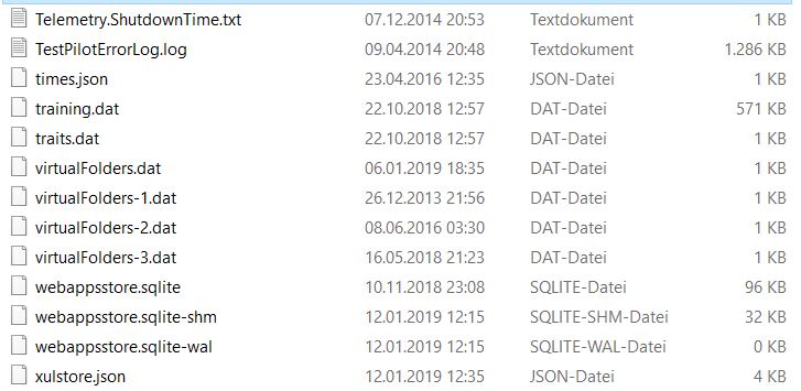

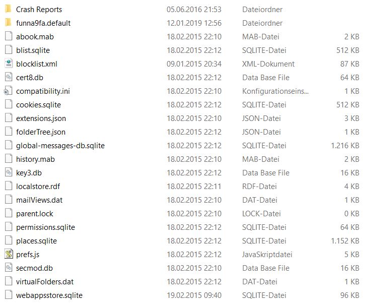

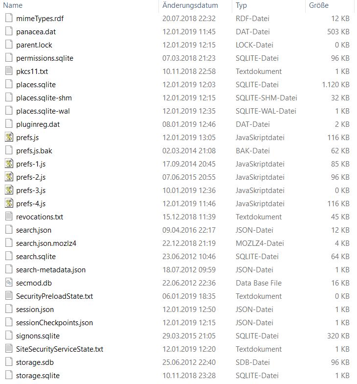

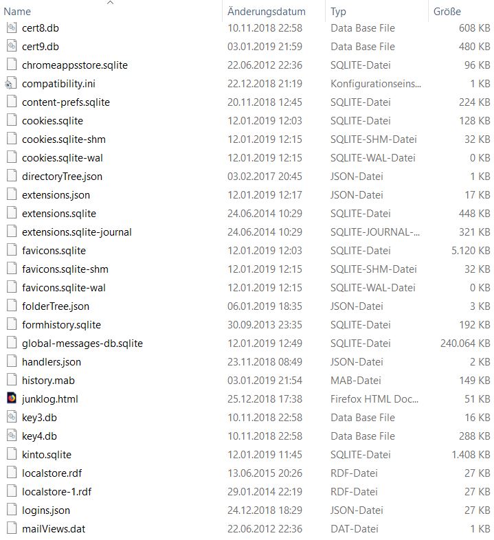

    Die gewünschten Screenshots befinden sich im Anhang.

    Er zeigt offenbar den Inhalt des Ordners "Profiles" und beinhaltet einen Profilordner namens "funna9fa.default", des weiteren den Ordner "Crash Reports", der eigentlich direkt in den Ordner "Thunderbird" gehört, und noch einige vier Jahre alte Dateien aus einem Profilordner, die ebenfalls nicht dorthin gehören, aber wahrscheinlich auch keinen Schaden anrichten

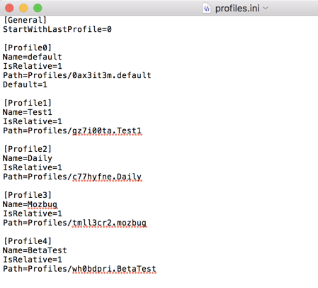

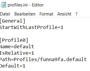

    profiles.ini
    Der Inhalt dieser Datei sieht korrekt aus und bedeutet, dass TB derzeit im Profil "funna9fa.default" geöffnet wird.

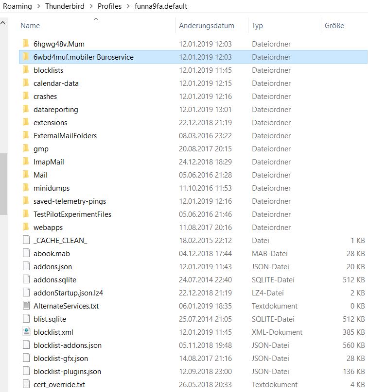

    "funna9fa.default"
    Hier wird es heikel, denn der Profilordner "funna9fa.default" enthält zwei Ordner namens "6hgwg48v.Mum" und "6wbd4muf.mobiler Büroservice", von denen ich mit großer Sicherheit annehmen kann, dass es sich ebenfalls um Profilordner handelt. Da Thunderbird keine weiteren Profilordner in einem schon vorhandenen Profilordner anlegt, können diese beiden Ordner nur durch einen Benutzer des PC dorthin verschoben worden sein.
    Damit ist dein Problem immer noch unklar:
    wie viele Profile (und nicht Profil-Manager) hattest du, als das Problem mit dem leeren TB-Start auftrat?
    Was befindet sich in diesen Ordnern "6hgwg48v.Mum" und "6wbd4muf.mobiler Büroservice" und wie sind sie in den Profilordner "funna9fa.default" gekommen?
    Es könnte sein, dass es sich bei "6hgwg48v.Mum" oder "6wbd4muf.mobiler Büroservice" um das alte von dir gesuchte Profil handelt, was meine Theorie ist, bis du mir das Gegenteil beweist. In diesem Fall sind sie aber im falschen Verzeichnis, denn Profilordner gehören standardmâßig nun mal in den Ordner "Profiles" und dürfen nicht in einen anderen Profilordner verschoben werden.
    Du kannst den Inhalt dieser Ordner "6hgwg48v.Mum" oder "6wbd4muf.mobiler Büroservice", besonders den der darin befindlichen Ordner "Mail". Dort findest du wahrscheinlich Anhaltspunkte dafûr, ob einer der Ordner "6hgwg48v.Mum" oder "6wbd4muf.mobiler Büroservice" dein gesuchtes Profil (und nicht Profil-Manager) ist.

    In Deinem Bild heissen die zu wählenden Profile:
    Test1, Daily, Mozbug, BetaTest ==>was bei mir "Mum" bzw. Mobiler Büroservice war.
    Dieser dient nicht nur der Erstellung /Änderung sondern ich bin von dort aus in die verschiedenen Profile verzweigt (wenn ich z.B. im mobilen Bürsorvice und nicht in default arbeiten wollte).
    Eine andere Methode zwischen diesen 3 Profilen (incl. default) hin- und herzuwechseln kenne ich ehrlich gesagt auch nicht!

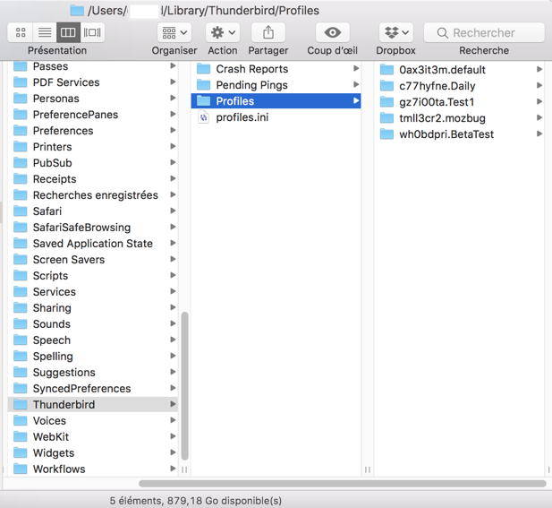

    Meine Profile liegen im Standardverzeichnis .../Thunderbird/Profiles/ ....
    So sieht das unter macOS aus, aber im Prinzip ist es unter Windows das gleiche ab dem Ordner "Thunderbird".
    Der komplette Pfad zum Profil (-Ordner) unter Win lautet C:\Benutzer\%Benutzername%\AppData\Roaming\Thunderbird\Profiles\xxxxxxxx.default\
    Profilordner - Wo ist er zu finden?
    Wie du siehst enthält der Anwendungsordner "Thunderbird" in der Hauptsache den Ordner "Profiles" (mit einem oder mehreren Profilordnern darin, je nachdem ob der Benutzer mit einem oder mehreren Profilen arbeitet) und die ungemein wichtige Datei "profiles.ini", in der die Profile und die Profilpfade gespeichert werden.
    profiles.ini
    Das Verwalten dieser Profile (Erstellen, Löschen, Umbenennen) geschieht mit dem Profil-Manager von Thunderbird.
    In meinem Ordner "Profiles" befinden sich fünf Profilordner, das heißt ich arbeite mit fünf verschiedenen Profilen. Der Inhalt der zugehörigen Datei profiles.ini sieht so aus :
    Du siehst also, dass die fünf Profile in der Datei den fünf Profilordnern in "Profiles" entsprechen, genau so wie sie dem Inhalt des Screenshots meines Profil-Managers in meiner Antwort #2 entspricht.
    Du sagst, dass du drei Profile hast, aber in deiner profiles.ini ist nur ein Profil aufgeführt. Ich sage, dass zwei deiner Profilordner sich im falschen Verzeichnis befinden, du behauptest, dass du nix verschoben hast.
    Bitte zeige einen Screenshot wie oben mit dem Inhalt des Ordners "Thunderbird" und einen weiteren mit dem Inhalt des Ordners "Profiles". Vielleicht können wir dann daran gehen, die zwei verirrten Profilordner wieder ins richtige Verzeichnis zu bringen , um sie danach mit deinem Profil-Manager neu einzubinden.

    Dabei hatte ich dich schon in meiner ersten Antwort gefragt "Oder willst du, dass sich bei jedem Start von TB zunächst der Profil-Manager öffnet, in dem du dann das gewünschte Profil auswählst (wie in meinem Screenshot gezeigt)?" , worauf aber keine bejahende Antwort kam. Ich bin jetzt aber überzeugt, dass du in der Tat vorher mit zwei Profilen gearbeitet hast und im Fenster des Profil-Managers den Haken bei "Gewähltes Profil beim Start ohne Nachfrage verwenden" heraus genommen hattest. Deshalb hat sich bei jedem Start von TB zunächst der Profil-Manager geöffnet, in dem du eines der Profile wählen und TB starten konntest.
    Dann ist irgend etwas passiert (was genau, darüber kann man nur spekulieren), und du befindest dich in einem neuen Profil. Davon zeugt die Datei profiles.ini, in der nur dies eine Profil "funna9fa.default" verzeichnet ist, dagegen aber nicht deine alten Profile. Außerdem öffnet sich TB jetzt automatisch im neuen Profil, du möchtest aber die alten Profile öffnen. Die Ordner deiner alten Profile "6hgwg48v.Mum" und "6wbd4muf.mobiler Büroservice" sind noch vorhanden, aber offenbar befinden sie sich nicht im Ordner "Profiles", wo sie eigentlich sein müssten.
