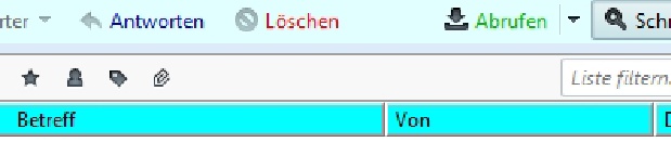

    Danke, das sieht ziemlich kompliziert aus.
    Ich frage vorsichtshalber, ob du vielleicht weißt, wie die Benennung - siehe Bild - heißt.
    Es geht um diesen Balken.
    Gruß mobby

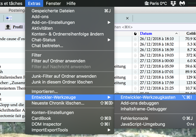

    Du kannst die Benennung der Elemente selbst heraus finden mit dem "Entwickler-Werkzeugkasten". Du findest diesen zumindest ab Thunderbird 60 über das Menü Extras → Entwickler-Werkzeuge → Entwickler-Werkzeugkasten. Beim Aufrufen dieses Tools wird (meist hinter dem Hauptfenster) ein Dialog danach fragen, ob Du eine interne Netzwerkverbindung zulassen möchtest. Das musst Du erlauben. In dem Werkzeugkasten-Fenster findest Du links oben ein Element "Inspektor". Direkt links daneben ist ein Button, dessen Symbol eine Kasten+Mauspfeil zeigt. Da klickst Du drauf und gehst dann zu Deinem angefragten Element, dessen Bezeichnung Du wissen möchtest. Du wirst sehen, dass die Elemente beim "Hovern" mit der Maus rot umrandet werden. Klicke auf das gewünschte rot umrandete Ziel-Element. Dann wird der zugehörige Programmcode im separaten "Inspektor"-Fenster angezeigt und Du kannst dort schauen wie die "ID" des Elementes heißt.

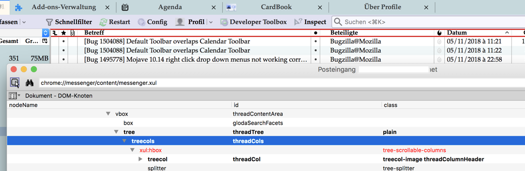

    Wenn ich die Bezeichnung (ID) eines Elements suche, benutze ich immer noch die Erweiterung "DOM Inspector Plus" https://addons.thunderbird.net/en-US/thunderb…m-inspector-dm/ zusammen mit der Erweiterung "InspectorWidget" https://addons.thunderbird.net/en-US/thunderb…nspectorwidget/
    Der Button von InspectorWidget muss über "Anpassen" in die Hauptsymbolleiste gezogen werden.
    Dann genügt ein Klick auf "Inspect" und anschließend auf das zu untersuchende Element, um ein DOM-Inspektor Fenster zu öffnen.

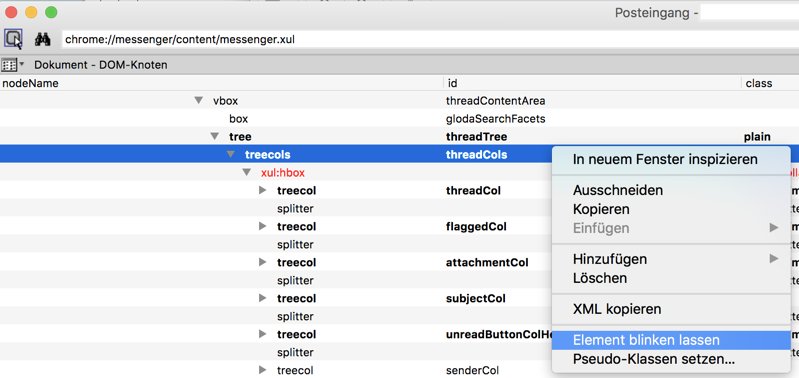

    Wenn du z. B. auf "Betreff" geklickt hast, wird in dem neuen Fenster ein DOM-Knoten mit der ID "subjectCol" blau markiert. Damit hast du aber nur die ìD von einem der Elemente in der Kopfzeile "Betreff - Von -Datum - Größe ...".

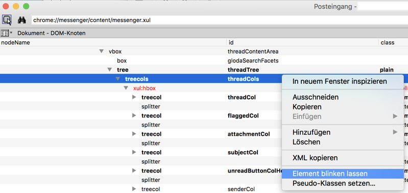

    Also gehst du in der Knotenhierarchie weiter nach oben bis zum nächsthöheren Knoten "treecols" und machst einen Doppelklick auf diese Zeile (oder R-Klick > Element blinken lassen):
    Dies hat zur Folge, dass im Thunderbird-Hauptfenster die Kopfzeile der Nachrichten/Themenliste mehrfach rot aufblinkt:
    Die Benennung oder ID dieser Kopfzeile lautet also "threadCols". Wenn du sie in einer userChrome.css Datei verwenden willst, musst du noch das Zeichen # davor setzen, also #threadCols.

  • mobby_x
    14. Jan. 2009
    • 27. Dezember 2018 um 19:29
    Ja gut, mit einer anderen Farbe ist alles zu sehen, was ich brauche.
    Jedenfalls geht's mit deinem Code, Mapenzi.

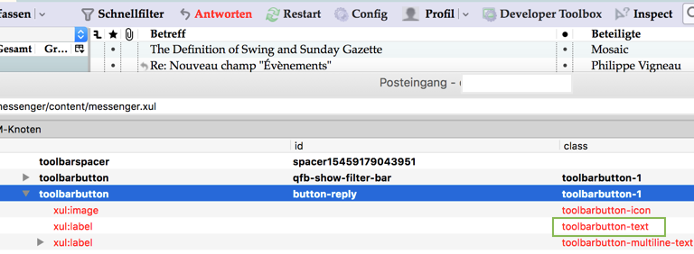

    #button-reply .toolbarbutton-text {
    color: #ff0000 !important; }

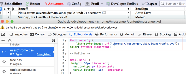

    #button-reply {
    list-style-image: url("chrome://messenger/skin/icons/reply.svg");
    Damit brauchst du wahrscheinlich keinen Code für den roten Button-Text mehr.

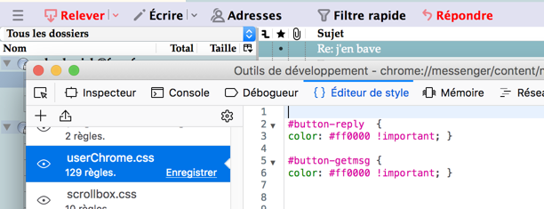

    • 27. Dezember 2018 um 20:46
    Bei mir unter macOS funktioniert der Code:

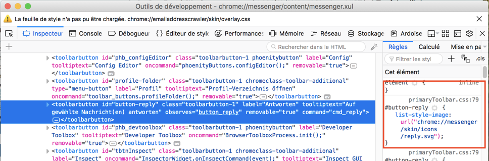

    Du kannst das aber selber nachprüfen:
    öffne den "Entwickler-Werkzeugkasten" usw. von TB wie oben von Thunder beschrieben.
    Selektiere den Antworten-Button, dann müsstest du im Inspektor- Fenster ungefähr das gleiche sehen wie in meinem folgenden Screenshot:
    Schau in den rechten Kasten, den ich rot umrandet habe. Kopiere den Code von #button-reply an bis zur schließenden Klammer } und ergänze ihn durch color: #ff0000 !important;

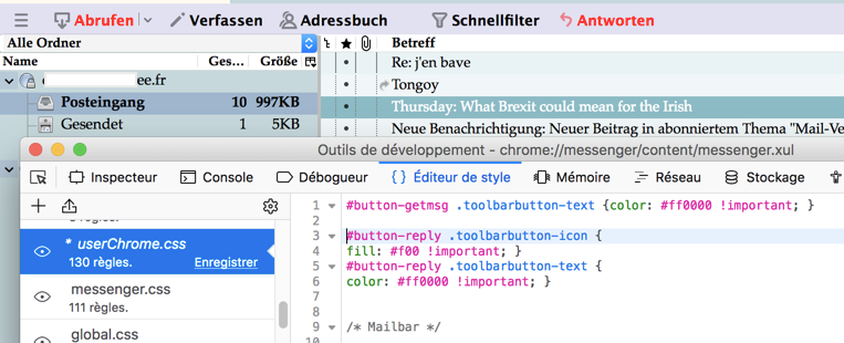

    Das sollte gehen:
    #button-reply .toolbarbutton-icon {
    fill: #f00 !important;
