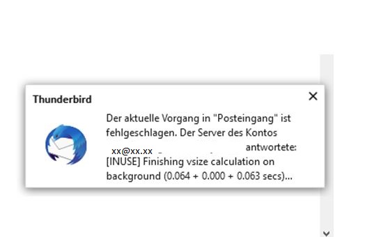

    - Thunderbird zeigt dazu automatisch folgende Meldung:

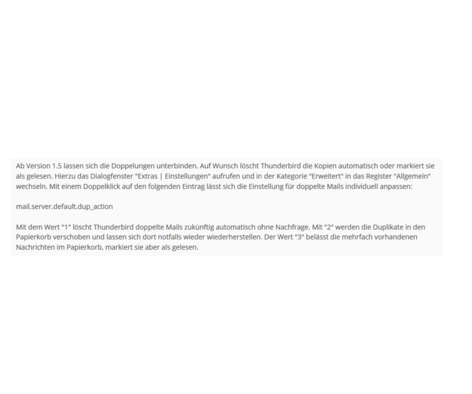

    Folgende Einstellungsänderung habe ich vorgenommen, um den Fehler zu beheben (Wert: 1) - jedoch ohne Wirkung:

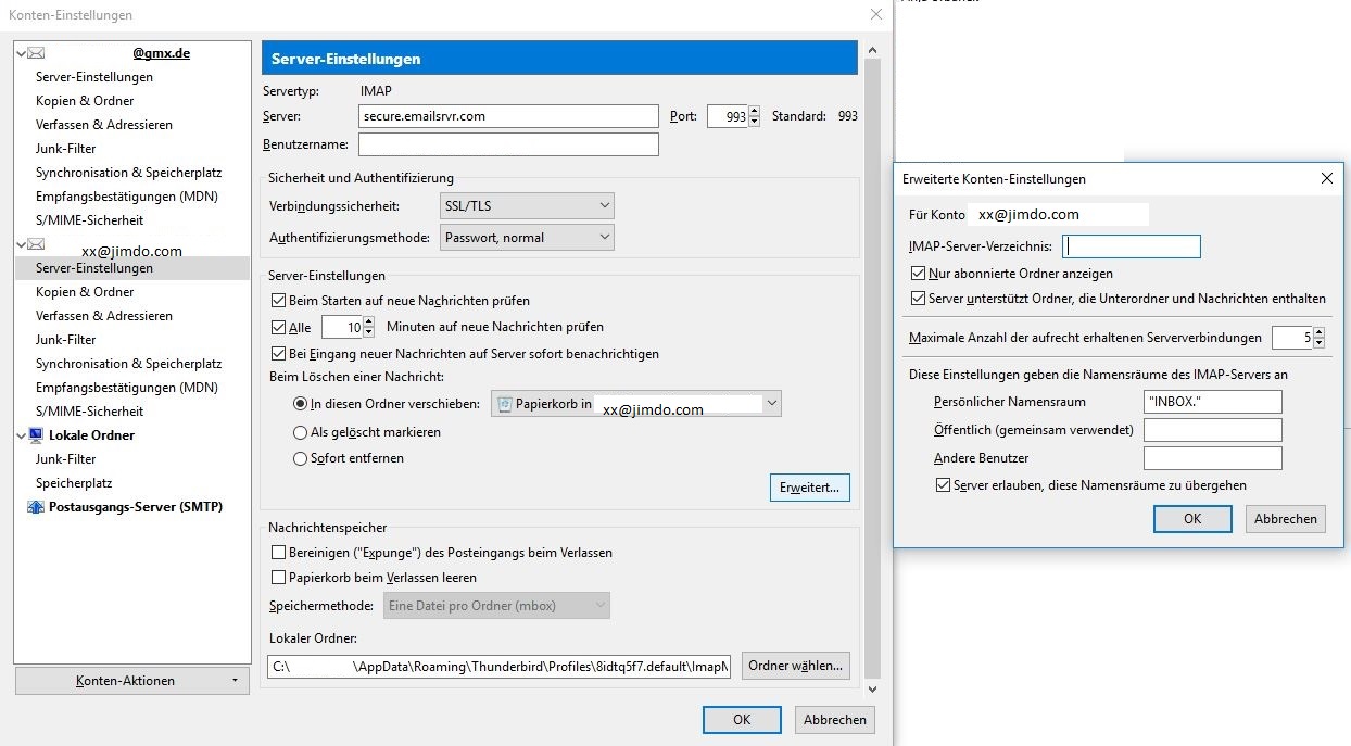

    Meine Servereinstellungen:
  • Road-Runner
    496
    1.111
    20. Okt. 2006
    30

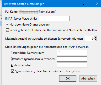

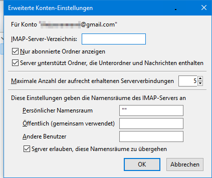

    • 5. Januar 2019 um 21:36
    Bei mir steht in den erweiterten Einstellungen unter Persönlicher Namensraum nichts (außer "").
    Ich habe in den erweiterten Konten-Einstellungen nichts manuell eingegeben oder geändert.
  • Erwin Lindemann
    4. Jan. 2019
    • 5. Januar 2019 um 22:12
    Hallo Roadrunner,
    danke für den Tipp. Ich habe deine Eingabe im "Persönlichen Namensraum" ("") übernommen.
    Leider zeigt das keinen Effekt.
    Die Eingabe "INBOX." ist bei mir automatisch eingetragen worden.

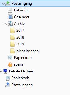

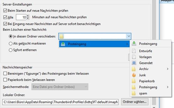

    ich muss gestehen, dass ich nicht weiß wie ich den Papierkorb im lokalen Ordner anlegen, bzw. nutzen kann.
    Meine Auswahlmöglichkeiten für den Verbleib gelöschter Nachrichten sehen so aus (alles IMAP Ordner auf dem Server):

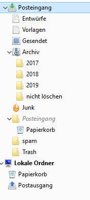

    Meine Ordnerstruktur sieht so aus:
    Der von dir vorgeschlagene Test "als gelöscht markieren" funktioniert. Die gelöschte Nachricht wird durchgestrichen und verbleibt im Posteingang. Thunderbird lädt die Nachricht nicht erneut (doppelt) vom Server.

    • 6. Januar 2019 um 15:02
    bitte bearbeite Deinen ersten Screenshot. Da ist jetzt Deine E-Mail-Adresse zu sehen. Ok, das sind offenbar nur die Ordner aus dem IMAP-Konto. Meiner Erinnerung nach wurde da früher [tm] auch mal der Papierkorb im Lokalen Ordner angeboten.
    Was mir dabei auffällt: beide Papierkörbe im IMAP-Ordner haben das normale Ordnersymbol (genau wie übrigens auch der spam-Ordner). Das müsste aber so aussehen wie weiter unten das Symbol für den Papierkorb im Lokalen Ordner. Daran erkennst Du, dass es ein Systemordner ist. Hast Du die Papierkörbe im IMAP-Konto vielleicht selbst angelegt? Kann es sein, dass Du den Papierkorb Deines Providers nicht abonniert hast?

    Hallo Ingo,
    die Sache ist gelöst! Vielen Dank!

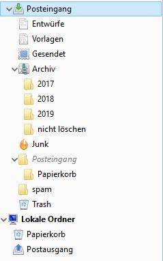

    Ich habe in den Server Einstellungen von "Nachricht als gelöscht markieren" wieder auf "in diesen Ordner verschieben" umgestellt. Thunderbird hat dann automatisch den Ordner "Trash" gewählt, der nun auch mit dem korrekten Symbol dargestellt wird.
    Irgendwie scheint auch ein bißchen Hexenwerk dabei zu sein (?). Egal, es funktioniert!
    Die Ordnerstruktur sieht jetzt so aus:
    P.S. Die Ordner wurden alle automatisch angelegt (bis auf "nicht löschen"). Den Fehler im vorigen Screenshot habe ich korrigiert.

    Der "Trash" Ordner funktioniert doch nicht. Der verschwindet beim Neustart wieder. Der Ordner Papierkorb (2 Zeilen weiter oben in obigem Screenshot) muss für "Nachricht verschieben in" ausgewählt werden. Dann gehts.
    • 7. Januar 2019 um 11:55
    das sieht doch soweit schon einmal gut aus.
    Ist dieser Ordner abonniert?
    Den wurde ich trotzdem nicht nehmen, weil das kein Systemordner ist. Versuche einmal, Trash zu abonnieren.

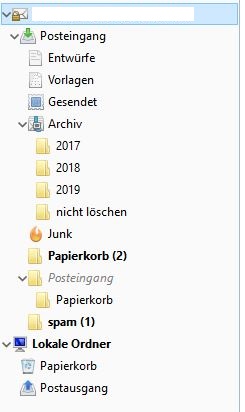

    • 7. Januar 2019 um 21:49
    das sieht dennoch seltsam aus, weil im Posteingang ein (weiterer) Ordner Posteingang zu sehen ist und erst dort drin der Papierkorb ...
    Ingos Vorschlag, den (serverseitigen) Papierkorb zu abonnieren, finde ich deshalb noch immer oder weiterhin probierenswert, auch wenn bis jetzt noch alles gut läuft.

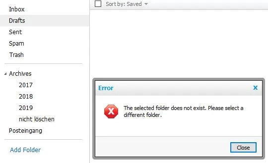

  • Erwin Lindemann
    4. Jan. 2019

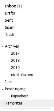

    • 9. Januar 2019 um 15:52
    Hallo Ingo,
    auf dem Server siehts so aus:

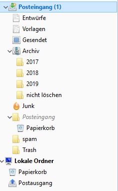

    ...und bei TB so:
    Wie "abonniere" ich Ordner? Wie schaffe ich es identische Strukturen in TB und auf dem Server anzulegen?
    Danke für die Hilfe.
    Erwin
    • 9. Januar 2019 um 16:44
    Hallo Erwin :)
    ah, jetzt kommt Licht ins Dunkel. Der serverseitige Papierkorb liegt also außerhalb des Posteingangs und entspricht offenbar dem in TB, der nicht als Systemordner gekennzeichnet ist.
    sieht [...] seltsam aus, weil im Posteingang ein (weiterer) Ordner Posteingang zu sehen ist und erst dort drin der Papierkorb
    Kann es sein, dass Du den und darin auch einen Papierkorb (im Webmail oder TB) manuell angelegt hast? Ich bin mir nämlich ziemlich sicher, dass der "echte" Posteingang im Webmail INBOX heißt.
    Ordner des IMAP-Kontos abonnieren
    Das hängt von der Beantwortung obiger Frage ab. In welchem Posteingang liegen Deine Mails?

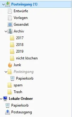

    Hallo Ingo,

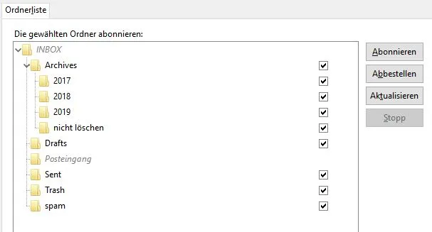

    nun sind mir ein paar grundlegende Dinge deutlich geworden.
    Ich habe die Ordnerstrukturen auf Server und in TB gleich. Irgendwie ist aber das Relikt "Posteingang" auf dem Server übrig geblieben - ein Ordner der nicht existiert. Hast du eine Idee wie ich den noch los werden kann?
    TB aktuell:
    abonnierte Ordner:
    Server ("Posteingang" kann ich nicht löschen (?)):
    Danke und Gruß
    Erwin
    • 9. Januar 2019 um 20:34
    Hallo Erwin :)
    prima, das sieht doch schon einmal sehr vernünftig aus :thumbsup:
    Ich fürchte, da wirst Du Dich an den Provider wenden müssen. Welcher von den beiden o.a. ist das? Ist der Posteingang vielleicht etwas wie eine Verknüpfung?

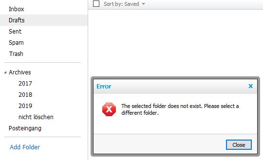

  • Erwin Lindemann
    4. Jan. 2019
    • 9. Januar 2019 um 21:08
    Hallo Ingo,
    den Geisterordner "Posteingang" auf dem Server bin ich gerade los geworden. Ich habe "Posteingang" neu in TB angelegt und wieder gelöscht. Nach Neustart von TB und neu einwählen auf den Server war der Geisterordner weg.
    Etwas kurios, aber jetzt ist alles glatt.
