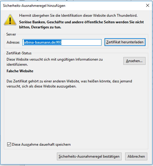

    Hallo an das Forum,
    ich weiß, das Thema war schon öfter angefragt, doch alle durchgelesenen Threads sind mittlerweile geschlossen und die Inhalte führten nicht zu einer Lösung - vielleicht kenne ich mich auch zu wenig aus, um eine dauerhafte Lösung zu erzielen. Das Problem "Sicherheits-Ausnahmeregel hinzufügen" taucht bei mir in regelmäßigen Abständen auf. Bis jetzt hat sich die Hotline des Anbieters immer damit auseinandergesetzt. Das letzte mal hieß es, es komme davon, wenn man nicht Outlook, sondern irgendwelche kostenlose Programme nutzt. Da ich weiterhin TB nutzen möchte, bin ich nun auf der Suche nach einer effektiven Lösung.

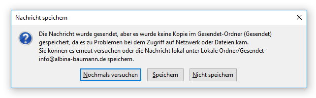

    Das Empfangen funktioniert gar nicht, das Versenden geht, allerdings wird die Nachricht nicht im Ordner "Gesendet" gespeichert.

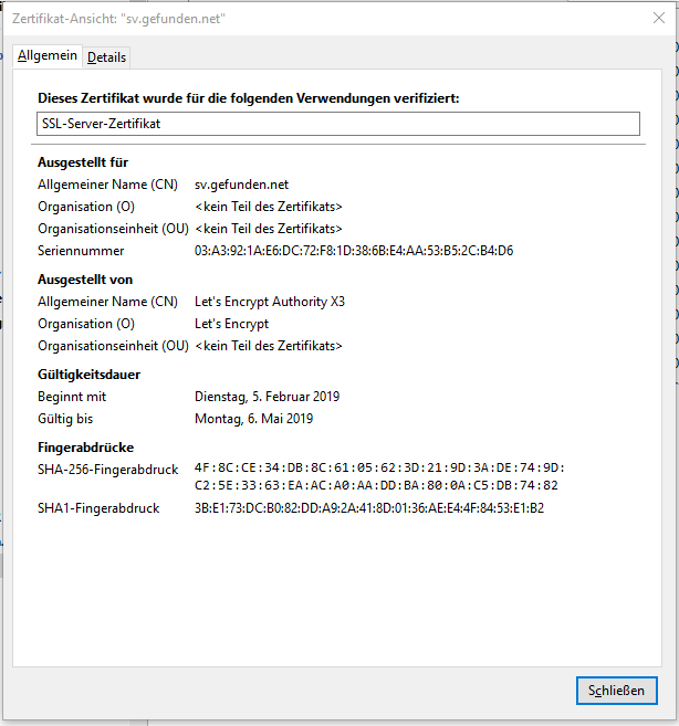

    Die (von Dir zu verwendende) Adresse des Servers ("albina-baumann.de" weicht von der Adresse im Zertifikat des Servers ("sv-gefunden.net") ab. Deshalb musst Du bestätigen, dass Du es als Ausnahme erlauben und speichern möchtest, wenn Du Dir sicher bist, dass trotzdem alles korrekt damit ist.
    2.)
    Der Server verwendet (welch Ironie) kostenlose Zertifikate von "Let's Encrypt". Diese Zertifikate sind immer nur kurzzeitig (90 Tage) gültig und werden automatisch auf dem Server immer wieder durch ein neues Zertifikat ersetzt. Das hat zur Folge, dass Du alle 90 Tage erneut die Ausnahme bestätigen musst. Wenn Du in dem Moment gerade senden wolltest, dann funktioniert dies nicht. Erst nach dem Bestätigen/Speichern der Ausnahme kann man dann die noch offene Nachricht per erneutem "Senden" erfolgreich absenden.

    Eine zusammenfassende Anmerkung / Lösungsvorschläge: Es gibt prinzipiell zwei mögliche Ursachen:
    • Deine Servereinstellungen sind nicht optimal. Manche Hoster haben nur eine "richtige" Server-Adresse mit korrektem Zertifikat, richten aber auch auf anderen Domains eine Art Weiterleitung ein¹. Wenn Du den Server korrekt einstellst, ist das Problem dann behoben. In Deinem Fall könnte z.B. "sv.gefunden.net" mit korrektem Benutzernamen und Passwort direkt funktionieren (im Zweifelsfall in die Dokumentation des Hosters schauen). In Thunderbird müssen zwei Einstellungen geändert werden: einmal zum Senden, und einmal zum Empfangen.
    • Dein Hoster hat seine Server so konfiguriert, dass diese nicht sicher verwendet werden können. Thunderbird weist Dich also korrekt auf ein konkretes Sicherheitsproblem hin. In diesem Fall hilft nur der Wechsel zu einem Anbieter, der Sicherheit ernst nimmt.
    Das habe ich auch schon gemerkt, allerdings bringt das Bestätigen auch nichts, die Meldung ploppt immer wieder auf, so dass ich nicht mal in den anderen Konten arbeiten kann. Und im Programm ist das Zertifikat doch richtig eingetragen. Oder verstehe ich da was falsch?

    Verstehe ich nicht. Senden geht doch, nur Empfangen und Speichern der zu sendenden Nachrichten geht nicht.
