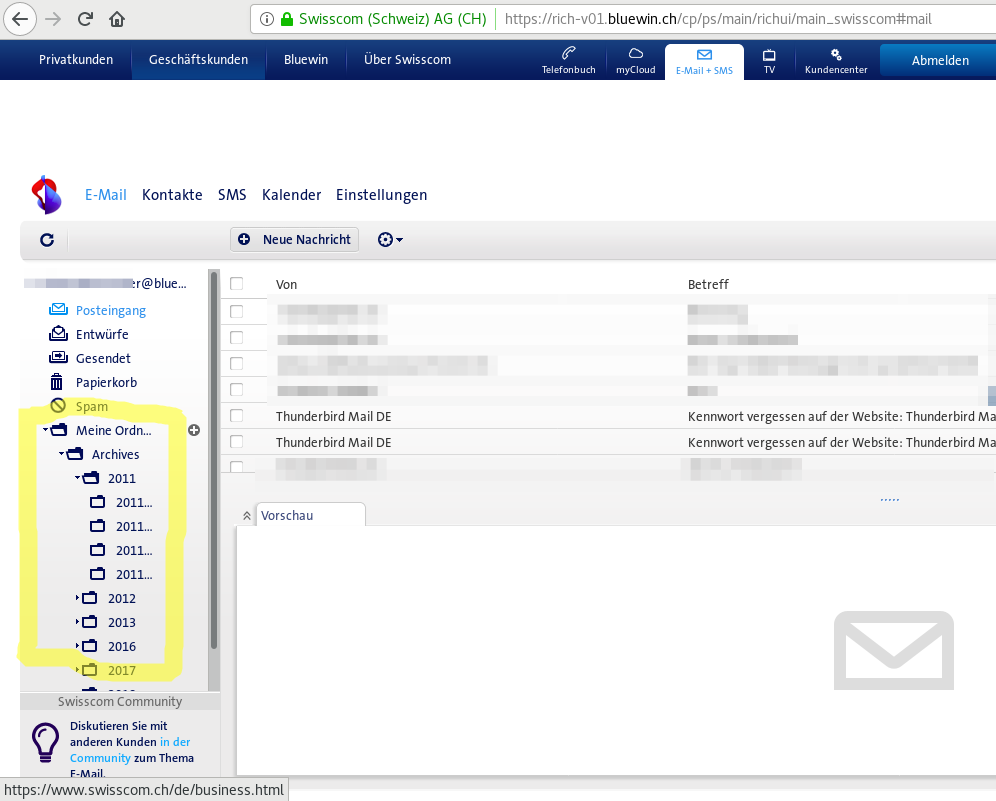

    Gute Frage. Ich weiss es nicht mehr. Ich meine, es gab irgendwo die Möglichkeit die Ordner anzuhaken (abbonieren?) welche man dabei haben will. Jetzt finde ich aber nichts dergeichen. Allerdigs habe ich ja momentan auch kein IMAPkonto installiert.
    Auf dem Webmail sieht das übrigens so aus (gelb mariert sind meine ehemals syncronisierten Archivordner).
    Allerdinsg könnte ich nicht schwören wo die waren. Vielleicht auch Unterordner vom IMAP-konto? :/

    So ist es. IMAP-Ordner, die man im Thunderbird angezeigt haben möchte, muss man abonnieren. Das sind aber immer noch Ordner auf dem Server (der externen Platte). Sie haben nichts mit den lokalen Ordnern zu tun.
    Dein Screenshot zeigt, dass du auf dem Server Archive angelegt hast. Wenn du sie nicht gelöscht hast, sind sie dort immer noch. Du kannst sie auch im Thunderbird anzeigen lassen. Allerdings nicht bei einem POP-Konto. Dort siehst du immer nur den Posteingang. Alles andere existiert nur auf deiner lokalen Platte.
