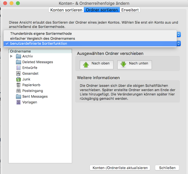

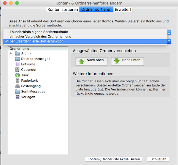

    Hallo, ich möchte einen Ordner (Mailaccount nach oben verschieben. Ich habe das Addon Manuelly Sort Folders. Wie arbeite ich damit. Die Anleitung nach Kontenreihenfolge ändern hilft mir nicht weiter, ich habe folgendes Bild
    Wie mache ich es richtig?

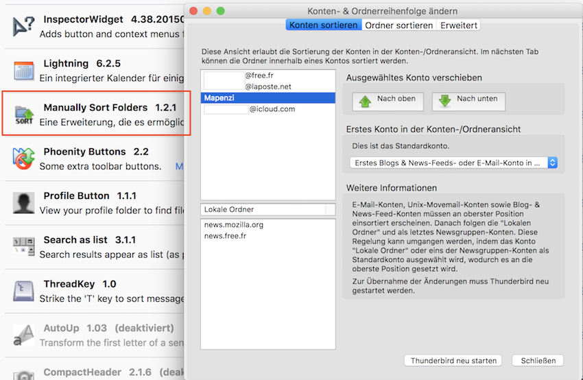

    bitte mal den "Reiter" Konten sortieren anklicken und dann schauen ...

    Danke graba, es sieht genauso aus wie auf meinem screenshot. Da gbt es nichts zu sortieren oder verschieben.

    Leider ohne Glück, es tut sich einfach nichts....????:idee:

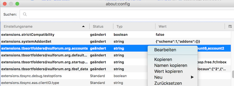

    Du kannst aber noch folgende Manipulation ausprobieren:
    • deinstalliere Manually Sort Folders im Add-ons-Manager
    • öffne den Konfigurations-Editor (Extras > Einstellungen > Erweitert > Allgemein > Erweiterte Konfiguration ...), suche alle Einstellungsnamen, die mit "extensions.tbsortfolders@......." beginnen und setze sie zurück über Rechtsklick > Zurücksetzen :
    • beende TB und starte ihn wieder, überprüfe im Konfigurations-Editor, ob alle mit "extensions.tbsortfolders@......." beginnenden Einstellungsnamen verschwunden sind
    • installiere die Version (1.2.1 oder 1.2.0 ?) des Add-ons, die auf deinem Laptop funktioniert, und versuche erneut, die Reihenfolge der Konten zu ändern.

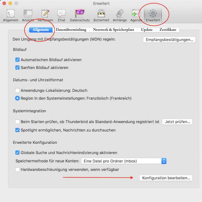

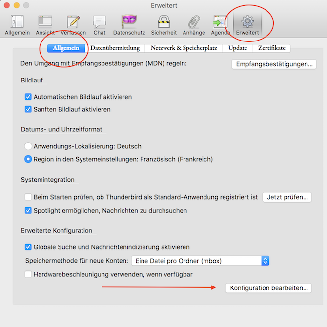

    Danke für den Hinweis, was ist der Konfigurtionseditor?
    1.130
    12.584
    • 23. April 2019 um 10:38
    Konfigurations-Editor : Konfigurations-Editor

    Zitat von postillon007
    Wie sollen die verschwinden?
    Wenn du die entsprechenden Einstellungsnamen zurücksetzt, werden sie nach dem Neustart von Thunderbird nicht mehr angezeigt. Genauer gesagt, sie werden aus der Datei "prefs.js" im Profil von Thunderbird entfernt.
    Wie das im Einzelnen geschieht, kann dir doch egal sein, Hauptsache ist, dass diese alten Einstellungen weg sind, wenn du das Add-on neu installierst und benutzt.
