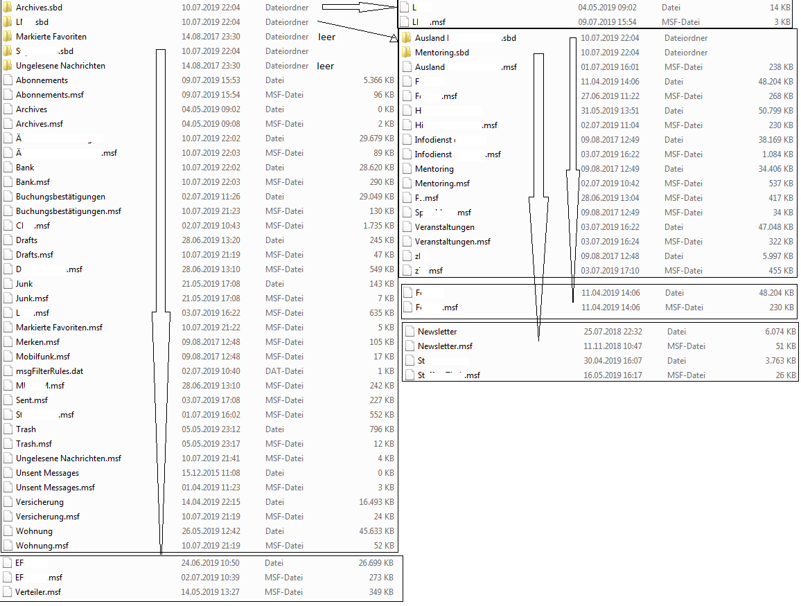

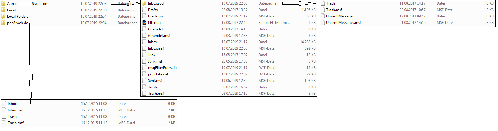

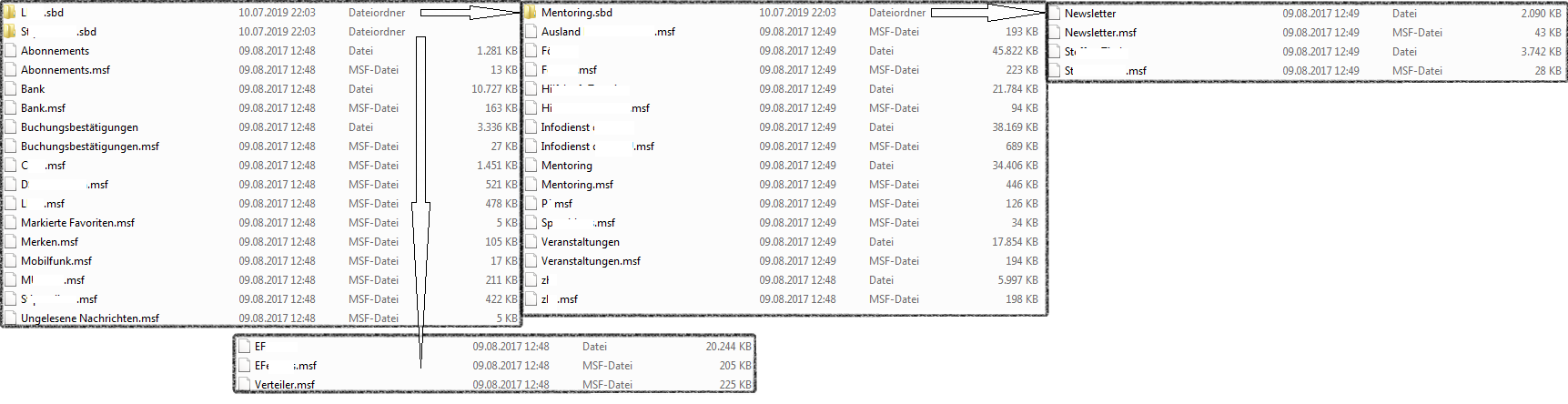

    Die Screenshots meines Ordners
    1) E:\Thunderbird profile\Mail
    2) E:\Thunderbird profile\Mail\Local
    3) E:\Thunderbird profile\Mail\Local Folders
      • 73,25 kB
      • 1.622 × 427
      • 122,36 kB
      • 1.723 × 444
      • 165,01 kB
      • 1.156 × 875

    • 16. Juli 2019 um 12:17
    Dein weißer Farbpinsel hat manche Datei- und Ordnernamen derart anonymisiert, dass es äußerst schwierig geworden ist, zu überprüfen, ob jeder *.sbd Ordner auch sein Pendant "gleichnamige Mbox" (Datei ohne Endung) aufweist.
    Der Ordner "Mail" enthält zwei PoP-Kontenordner:
    • der Ordner "pop3.web.de" wird offenbar seit 2015 nicht mehr benutzt , wenn ich seinen Inhalt und die Änderungsdaten der Dateien betrachte;
    • der Ordner "Anna......@web.de" und seine Inhalte sind kürzlich noch aktualisiert worden.
    Es fällt ein Inbox.sbd Ordner auf, in dem sich die Dateien Trash, Trash.msf, Unsent Messages und Unsent Messages.msf befinden, bei denen es sich um die Standarddateien von Local Folders handelt. ich würde Inbox.sbd löschen.
    Auffällig ist außerdem das Fehlen der Datei "Sent". Es ist aber vorstellbar, dass du Kopien deiner gesendeten Nachrichten in einem beliebigen anderen Ordner oder überhaupt nicht speicherst.
    Der Ordner '"Local" enthält nur Dateien, die zuletzt 2017 geändert worden, weshalb ich ihn hier nicht weiter behandele. Merkwürdigerweise haben die angezeigten *.sbd Ordner kürzliche Änderungsdaten.
    Im Ordner "Local Folders" fällt auf, dass für die *.sbd Ordner "L........sbd" und "S..........sbd" die zugehörigen Mbox-Dateien "L.........." und "S.........." fehlen.
    Die Ordner "Markierte Favoriten" und "Ungelesene Nachrichten" haben keine Endung .sbd und es fehlen auch etwaige zugehörige Mbox-Dateien "Markierte Favoriten" und "Ungelesene Nachrichten". Sie können deshalb von Thunderbird nicht als Ordner (mit Unterordnern) angezeigt werden.
    Falls sich wichtige Mbox-Dateien in den Ordnern "Markierte Favoriten" und "Ungelesene Nachrichten" befinden, müsste man die Endung .sbd an diese beiden Ordner anfügen und außerdem die beiden Mbox-Dateien "Markierte Favoriten" und "Ungelesene Nachrichten" manuell in einem Text-Editor erstellen und in "Local Folders" einfügen.
