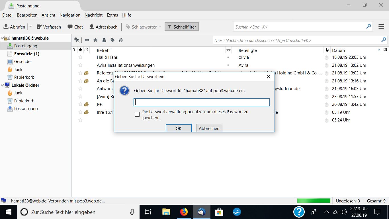

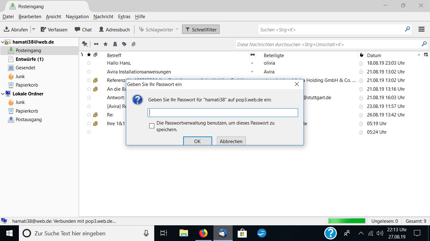

    Wenn ich über Th gehe:Zwischenablage 1: ich öffne Th, gebe das PW ein

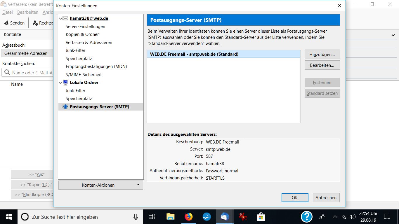

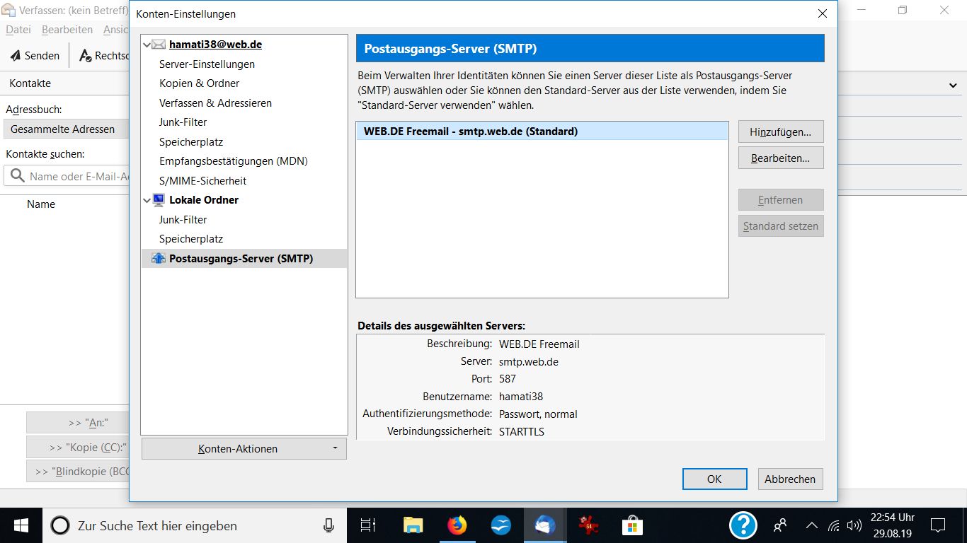

    Zwischenablage 3: wie und wo gebe ich beim Postausgangsserver mein PW ei?

    Hallo tilli38,
    überprüfe die Einstellungen Deines SMTP-ervers und auch ob der richtige SMTP-Server dem Konto zugeordnet wurde. Lösche alle Passwörter, die dieses Konto betreffen, aus dem Passwortmanager und gib sie erneut bei Abfrage ein. Dann sehen wir weiter.

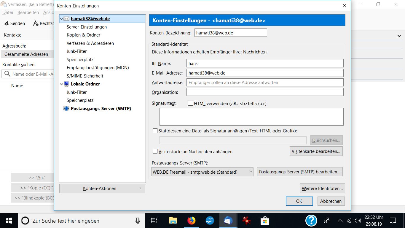

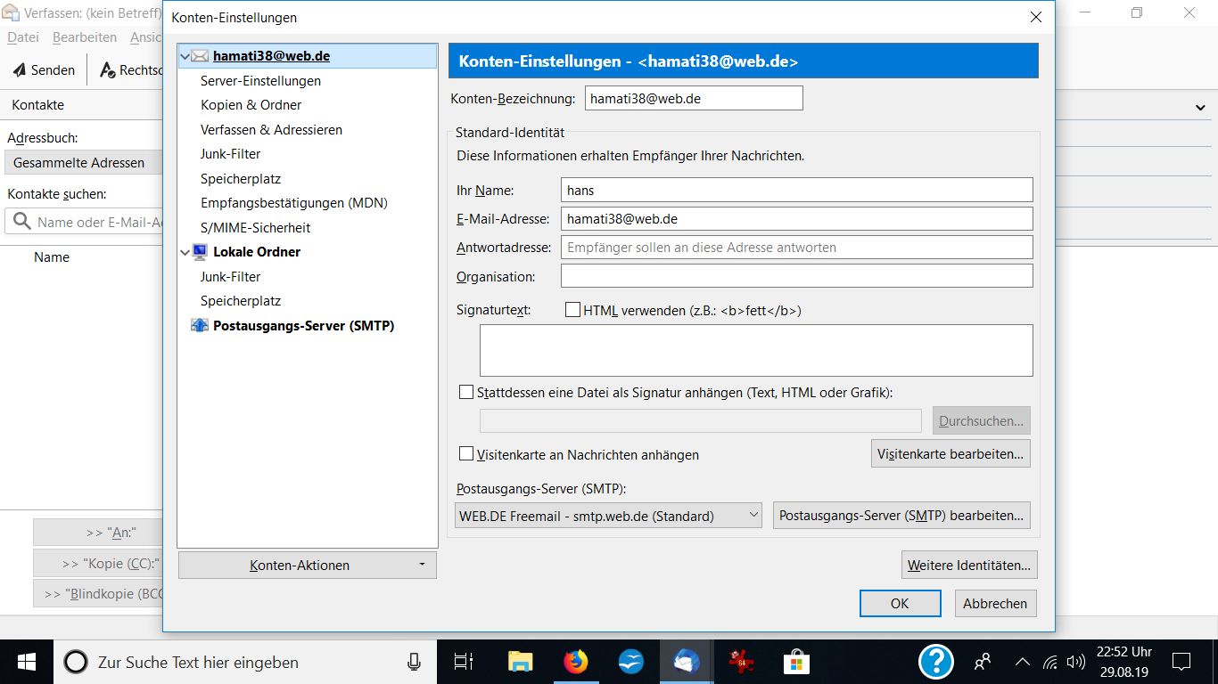

    6. zur Info sceenshots Konteneinstellungen
    Weißt du eine meines Problems, dass ich keine Mails senden kann?

    Quote from tilli38
    warum greift Th bei einer Neuinstall auf frühere Einstellungen zurück? Kann das geändert werden
    weil Thunderbird auf das noch vorhandene Profil zurückgreift, welches ja offensichtlich noch vorhanden ist. Das müsstest du schon löschen oder umbenennen.
    Hast du evtl. In Avira eine spezielle Mailprotection (Mailschutz) aktiviert bes. Für verschlüsselte Mails? Falls ja, solltest du die dauerhaft deaktivieren.
    Auch eine temporäre Deinstallation des Virenscanner könnte ihn als Ursache ausschließen. Hierbei muss jedoch beachtet werden, während der Zeit des Test, nicht mit einem Internetbrowser ins Netz zu gehen. Thunderbird ist hier unkritisch.
    Deine SMTP-EInstellungen sind korrekt.
