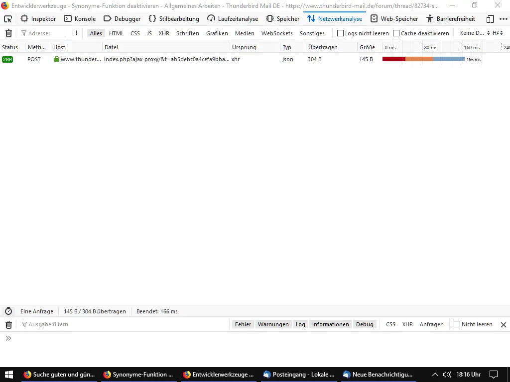

    Ich kann eine Greenshot-Graphik leider nicht anwenden, weil das Feld mit den 3 Wortvorschlägen dann sofort verschwindet. Ich versuche nun eine genauere Beschreibung:
    Wenn beim Verfassen einer E-Mail oder auch beim schreiben hier im Forum z. B. der Buchstabe "g" geschrieben wird, erscheint oberhalb ein Rechteck von ca. 1x5 cm mit den Vorschlägen "geht gern gibt es". Ebenso bei ganzen Wörtern.
    Soeben ist ohne mein Zutun, die unten zu sehende Graphik entstanden!
