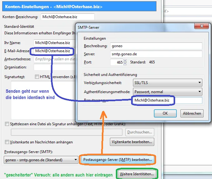

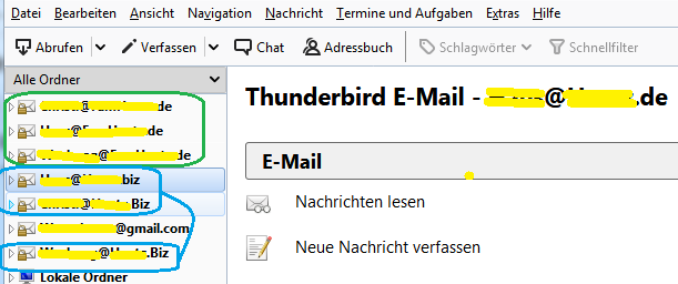

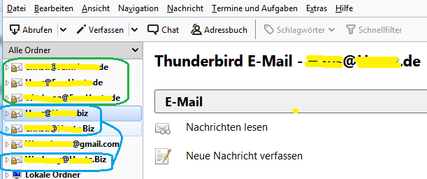

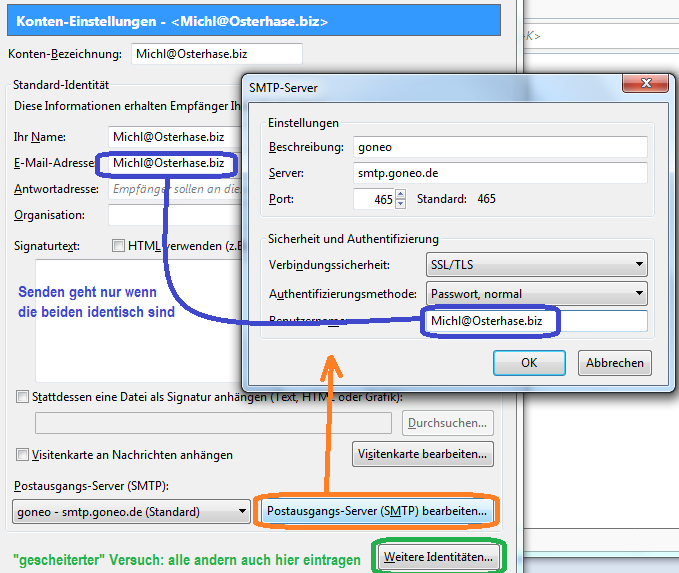

    Ich habe beim gleichen Provider (goneo):
    - 2 Domains und da:
    - jeweils 3 E-Mail-Adressen.
    Soweit so gut - und bis auf's Senden - wenn mal von einem anderen Account - geht auch schon längst alles :)
    Was ist?:
    Unter Einstellungen (rechte Maus auf dem jeweiligen Account) -> Ausgangsserver -> Ausgangsserver bearbeiten stellt sich der Benutzername immer um.
    Meist - nicht immer - auf die letzte Anpassung an einem anderen Account.
    Ich habe rausgefunden: "Senden" geht nur wenn hier als Benutzernahme die entsprechende Mailadresse (entsprechend Kontoeinstellung) eingetragen ist.
    Ich habe auch schon den erfolglosen Versuch über "weitere Identitäten" probiert.
    In "Konto-Einstellungen" (unterhalb "Ausgangsserver bearbeiten") -> "weitere Indentitäten"
    Dort habe ich alle Accounts der gleichen Domain gelistet
    Und auch schon mal bei allen die gleiche Adresse "als Standard festgelegt"

    • October 6, 2019 at 8:14 PM
    also anhand deiner Screenshots kann man das pauschal nicht sagen. Wir hier im Form schon gar nicht. Es gibt nämlich User, die machen auch aus "Namen" (Identitäten) Konten und verschleiern so einem Zuschauer die tatsächlichen Verhältnisse.
    Normalerweise geht das nicht, da Thunderbird gleiche Servernamen nur dann zulässt, wenn diese verschiedene Benutzernamen haben.
    Trotzdem gibt es genug User, die das hinbekommen.
    Im deinem Konto auf der Webseite deines Mailanbieters müsste man dieses aber erkennen können. Denn die Kennwörter werden ja immer vom User eingerichtet. Die Benutzernamen und Servernamen werden vom Anbieter bestimmt.

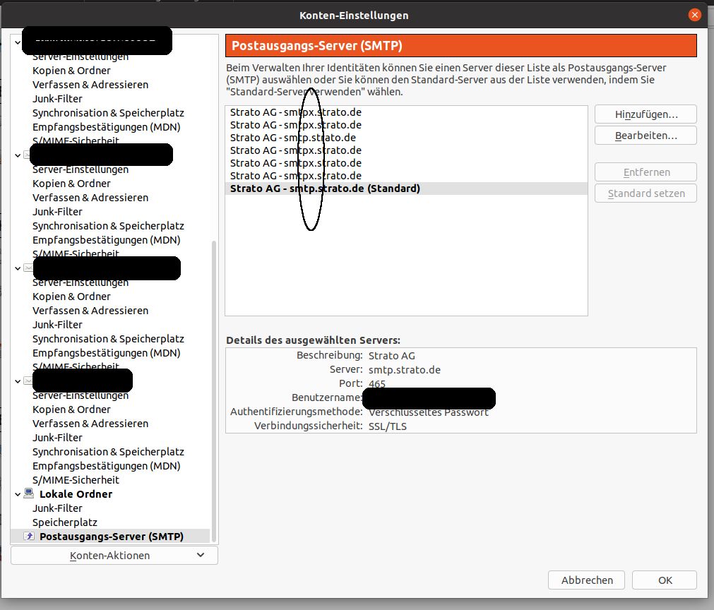

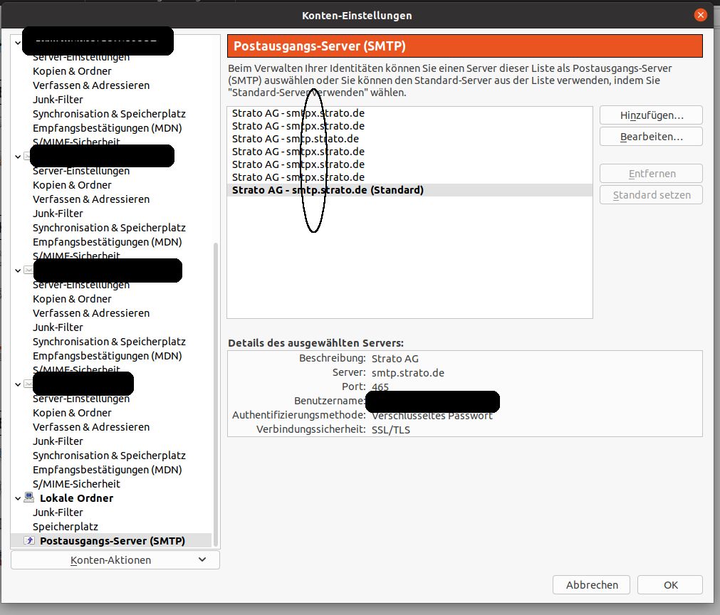

    • January 29, 2021 at 10:45 AM
    Danke für deine tiefe Darstellung des Problems.
    Ich habe mit deiner Darstellung mein ganz ähnliches Problem damit gelöst.
    Ich habe jedes Jahr eine neue "echte" Adresse und bekomme oft auf die alten noch Mails.
    Aber bei der Antwort möchte ich nicht mehr die Alte verwenden. Das vergesse ich in der Eile aber oftmals.
    So ist es ein fürchterliches Durcheinander mit meinen Mail-Adressen.
    Ich habe mich nun dazu entschlossen, einfach die SMTP Adressen für die, von denen ich nicht mehr "versehentlich" senden will, ungültig zu machen.
    So kann ich im Moment noch alle alten Adressen empfangen, aber nur noch von zwei wichtigen Adressen senden.
    Das reduziert mein Durcheinander auf das notwendige Maß.
    Viele Grüße und Danke
    Viktor
