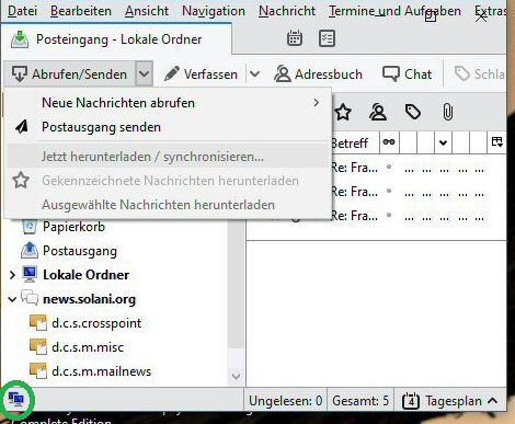

    Unter Abrufen/Senden sehe ich die Schaltfläche 'Jetzt herunter laden / Syncronisieren' , kann diese aber nicht nutzen, da diese grau hinterlegt ist.
    Kann da jemand bestätigen bzw. weiß wo das Problem ist.

    Das Problem hängt nun aber vielleicht dennoch zusammen. Für mich schaut es so aus, als wärst Du bzw. Dein Thunderbird "offline".

    Leider nein, bleibt auch 'Online' deaktiviert. Habe zur Sicherheit TB 68.2.1 einmal komplett neu installiert, also ohne vorhandenes Thunderbird-Verzeichnis unter .\AppData\Roaming\. Gleiches Problem, bleibt immer deaktiviert. (Siehe Bild)

    Ich habe jetzt den Code überarbeitet und die klassischen "XUL-Observer" durch eine JS-basierte Variante ersetzt und gleich noch ein paar andere kleinere Bugs behoben.
    Bitte teste die neue Version 5.7.3, bevor ich diese auf ATN hochlade - Danke!

    Übrigens hatte mich der Begriff "Schaltfläche" verwirrt, mit dem der "Button" selbst gemeint wäre. Du hast aber von den Menüpunkten innerhalb des Popups gesprochen, denke und "hoffe" ich.

    Da möchte ich sagen, Danke, Danke. Diese Version läuft jetzt unter TB68.2.2 wieder perfekt in gewohnter Weise.
