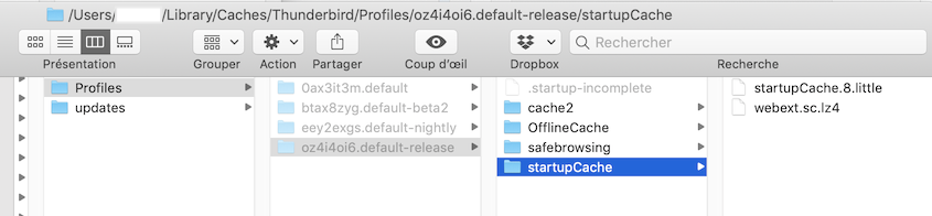

    Dieser liegt bei mir nicht im "normalen" Profilordner, sondern im Cache von Thunderbird (bei Windows dürfte es sich um den Ordner ...\AppData\Local\Thunderbird\Profiles\xxxxxxxxx.default\ handeln) :
