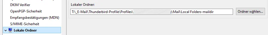

    Den Papierkorb und den Postausgang legt Thunderbird im Zweifelsfall einfach sofort eigenständig neu an, wenn er diese nicht mehr findet. Es kann also sein, dass Dein übertragenes Backup gar nichts von dem Lokalen Konto enthält. Schau doch bitte mal auf dem alten Rechner (wenn der so noch verfügbar ist) in Thunderbirds Konten-Einstellungen nach dem Pfad für diese Daten:
    Entspricht der Pfad dem Standard bzw. dem Pfad Deiner anderen Konten? Oder hast Du den vielleicht mal verändert?
