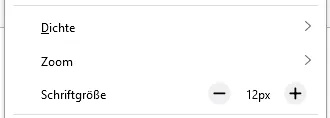

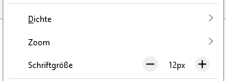

    Ich möchte darauf hinweisen, dass die Thunderbird-Entwickler das hier besprochene "Zoom-Feature" eher nicht empfehlen. Die dafür genutzte (eigentlich versteckte) Einstellung dient technisch gesehen dazu, um bestimmte (hohe) Bildschirmauflösungen automatisiert "passend zu machen". Laut den Entwicklern führt der Missbrauch des Features zu teilweise verwaschener Schrift bzw. Benutzeroberfläche - und dies auch bei SVG-Icons, obwohl man zunächst erwarten würde, dass diese absolut unabhängig von der Auflösung sein sollten.
    Ab Thunderbird 102 gibt es im Menü unter "Ansicht" die folgenden Möglichkeiten zur Größen-Anpassung:
    Dichte
    Verändert den (Höhen-)Abstand zwischen den Zeilen der Benutzeroberfläche. Zusätzlich werden teilweise unterschiedlich große Icons verwendet.
    Zoom
    Vergrößert oder verkleinert (wie bisher) den dargestellten Inhalt der Nachrichten - also nicht die Benutzeroberfläche. Dies ist ein identisches Verhalten zu Webbrowsern.
    Schriftgröße
    Verändert die Größe der Schrift in der Benutzeroberfläche - dargestellte Nachrichten werden davon nicht beeinflusst.
    Für die Anpassung der Benutzeroberfläche sollte also "Dichte" und "Schriftgröße" im Menü "Ansicht" verwendet werden.
