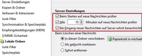

    Sollen die E-Mails der Konten nicht routinemäßig abgerufen werden, oder sollen die Konten in Thunderbird quasi ausgeblendet werden?
    • 18. Dezember 2019 um 10:36
    Was verstehst du unter e-mails lesen ? Wenn du den Abruf der Mails meinst, so kannst du diese unter Einstellungen > Konteneinstellungen > Server-Einstellungen deaktivieren (Haken rausnehmen)

    Hallo Micha, das scheint doch nicht die Lösung zu sein. Ich habe gestern obige 3 Häkchen entfernt und trotzdem bekomme ich heute auf dieses mein Konto noch immer neue e-mails. Was kann ich tun, dass e-mails nicht mehr abgerufen werden?

    Zusätzlich zu den obigen Einstellungen kannst/musst Du das Passwort aus dem Passwort-Manager raus werfen (sonst wird bei IMAP dennoch "empfangen"). Letztlich musst Du dann bei Bedarf das Passwort zu den entsprechenden Konten jeweils eingeben.

    Vielen Dank, Micha, ja so geht's. Um das Passwort für dieses stillgelegte Konto wieder für ständig einzusetzen, muss man dann das v setzen bei "Die Passwortverwaltung benutzen, um dieses Passwort zu speichern ". Alles Klar.
