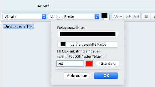

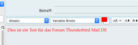

    Du hast Glück, die öffentlichen Verkehrsmittel werden hier immer noch bestreikt. So konnte ich einige Screenshots machen, während ich auf meinen Besuch warte :)
    Ich benutze übrigens macOS 10.14.6 (Mojave) und TB 68.3.1.

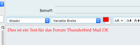

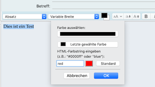

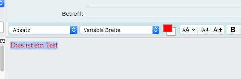

    Hier ein HTML-Verfassen-Fenster, in dem ich einen kurzen Text geschrieben und markiert habe. Mit einem Klick auf das schwarze Rechteck ("Farbe für Text auswählen") öffne ich das kleine Dialogfenster und gebe einfach mal "red" (statt eines HTML Farbstrings) als Schriftfarbe an:

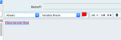

    Dann klicke ich auf "OK", das Dialogfenster wird geschlossen und meine Text sieht jetzt so aus:
    Wenn ich den Text "demarkiere" und weiter schreibe, sieht es so aus:
    Wenn du genau so vorgehst, dann funktioniert das nicht?

    Man kann deinen Screenshot nicht sehen, aber vermutlich ändert das auch nichts.

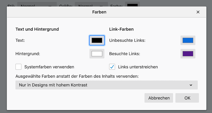

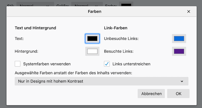

    Meine Einstellung in 'Einstellungen' (von TB) > Ansicht > Formatierung > Farben ist folgendermaßen

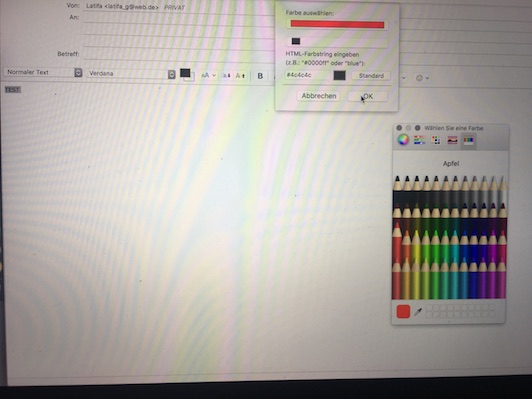

    • 27. Dezember 2019 um 19:57
    Wo gibt es denn solche Optionen im Verfassen-Fenster?

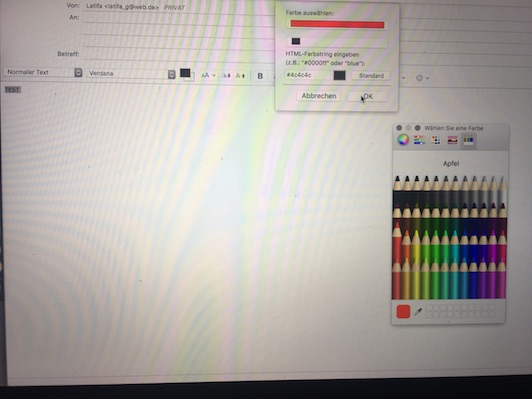

    klappt bei mir gerade nicht mit screenshots - daher mal so:

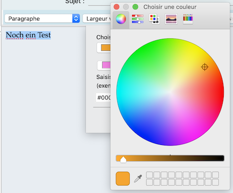

    Text eingegeben und markiert -> dann: mit Cursor auf Farbquadadrat -> Farbe für Text auswählen
    Öffnet sich Fenster : oberer Balken "Farbe auswählen" - tippe ich darauf, öffnet sich ein weiteres Fenster mit Spektrum-Bleistiften etc...
    Wähle ich davon eine Farbe aus wird diese nicht als Textfarbe übernommen ...
    Wenn ich allerdings sowie wie Du in deinen Screenshots den Farbname eingebe oder den Farbcode, funktionierts ...

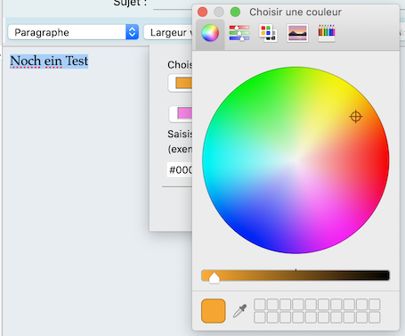

    Ach so. So weit war ich noch gar nicht vorgedrungen, ich schreibe vielleicht eine HTML Mail pro Jahr :)
    Egal welche Methode der Farbwahl ich benutze, es funktioniert:
